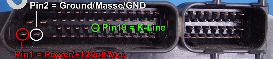

potřeboval bych radu, mam octavii 1,6 74 kw a nejde mi diagnostika. vždy mi to napíše nedopovídá řídicí jendotka. Zkoušel jsem několik nootboku a byl jsme i u známhýo v servisu kterej má originál diagnostiku a taky mu to nešlo a řekl ´, že prý dřív někde přepojovali nějaký drátky aby nešlo auto ukrást, ale prej to pak kuli tomu neslo napíchnout. Tak jsme chtěl zkusit napíchnout řídicí jednotku přímo , ale nevim do kterejch to mam zapojit. Nemáte s tím někod zkušenost?
a je to rok 98
Tak se nejdřív podívej na samotnou diag. zásuvku:
post-57881-0-46361000-1328120445_thumb.j
Mimochodem, jiné jednotky Ti jdou?
Simos 06A 906 019 BF
post-3876-0-43633600-1328195647_thumb.jp

mockrát děkuji ..... nn nezkoušel jsme jinou .... nejdřív tuhle zkusim napojit přímo a potom si někde zkusím půjčit a uvidíme. Mám práve takový divný problem. Nejdřív mi nešlo čepadlo vždy se kouslo tak jsme ho vyměnil ( jenom samotné čerpadlo bez plovkáku) a normal nastartuje všechno ok a chvilku to i jelo normálne ale pak to začlo cukat od dvou a nikdy to chcípne.... většinou mi to chcipne když dobržduju před kruháčem nebo když chchi přeřadit. Jsem z toho už naprášky a ještě v takový zimě. předem děkuji za jkaoukoliv radu
