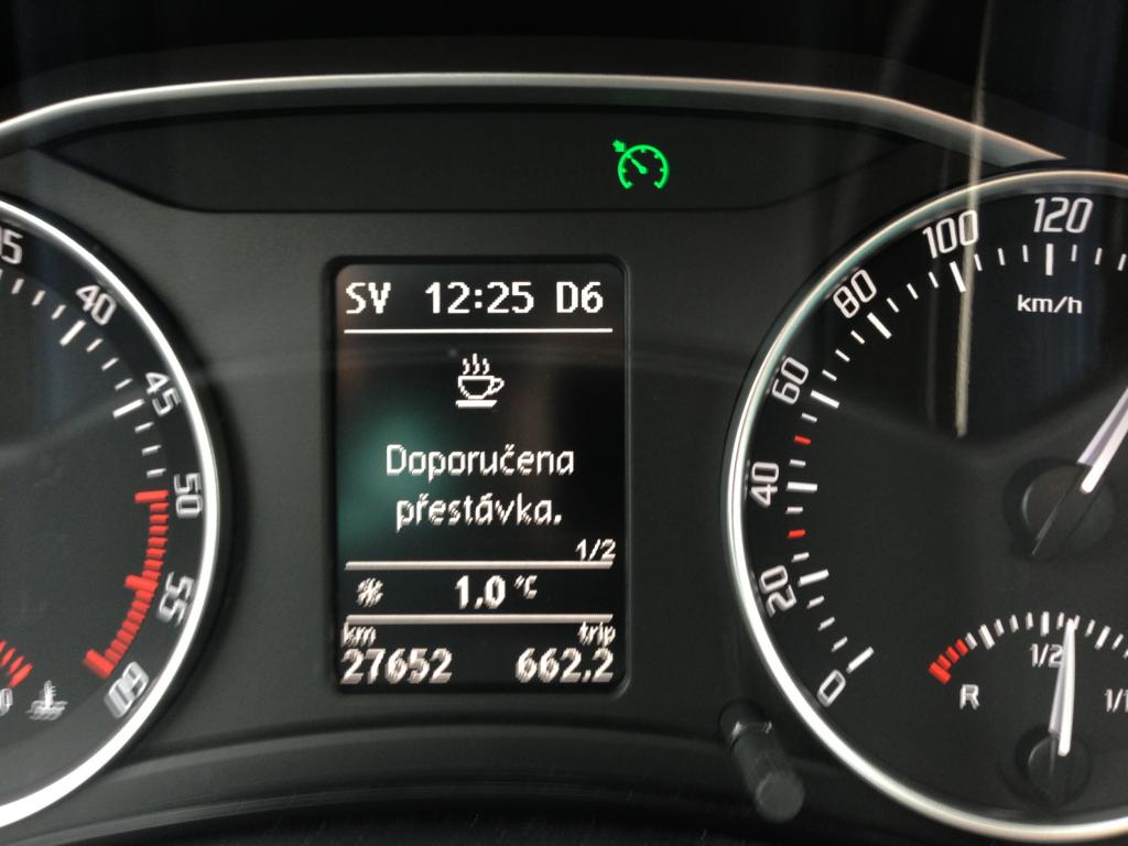

Že by prvá Octavia 2 s "Asistentom únavy" ? :kol-47:
Už som to aj vyskúšal na dvoch 7.hodinových cestách, na prekvapenie to celkom funguje a skutočne upozorní v správny čas.
Viac info, príp. inštalácia: ferda25

Na DOTu lze také aktivovat a píše: Doporucena prestavka
Ano díky Ferdovi25 můžu potvrdit, že to opravdu funguje.
