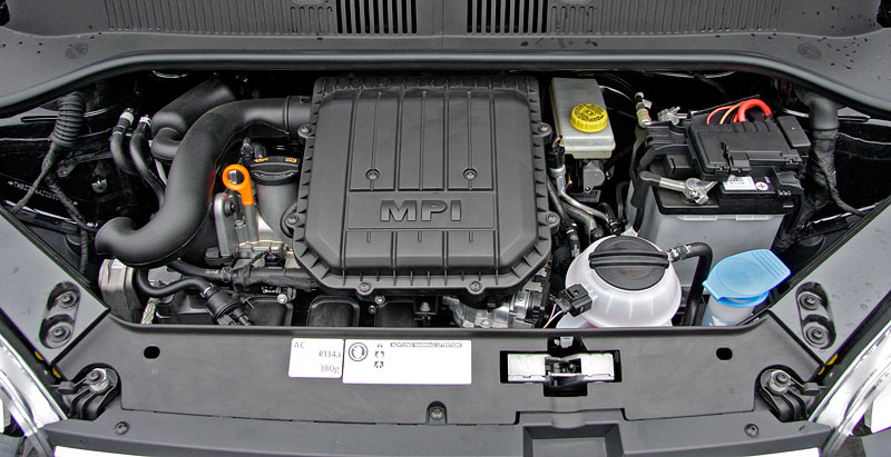

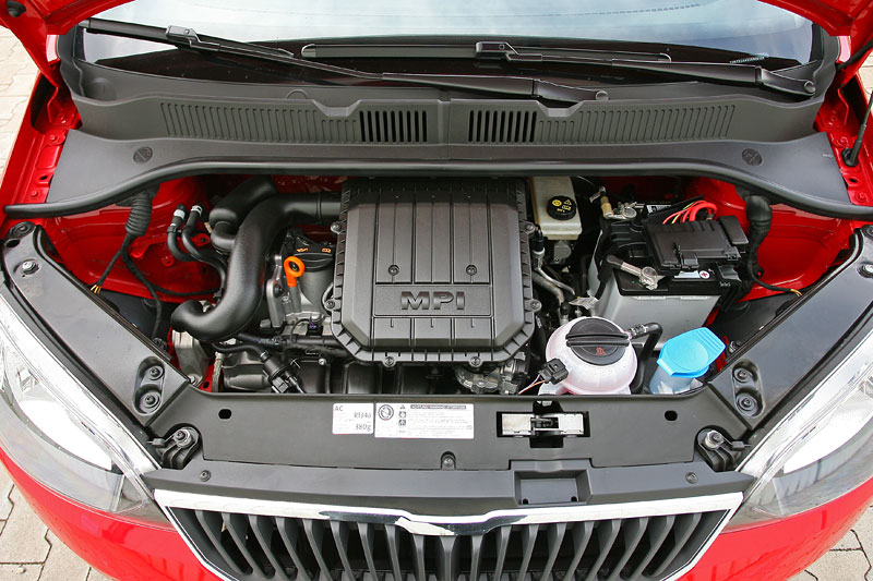

Zdravím všechny fanoušky a majitele malé škodovky, měl bych na Vás možná netradiční dotaz. Jde nějak pouhým okem a pohledem do motorového prostoru rozeznat, zda-li je pod kapotou motor s výkonem 44kW resp. 55kW? Jsou nějak rozdílně umístěny nádržky kapalin atd.? Kupuji 55kW Citigo, možná to bude znít divně, zkrátka chtěl bych mít jistotu, že to bude opravdu 55kW verze. :-) Vím, pro klid duše mohu vzít auto na brzdu, navíc, výkon bude mít zapsán v servisce, ošidit mě nemohou, ale přece jen, jestli to jde nějak rozlišit, budu rád za případné rady. :-)
Tady je obrázek obou motorů - můžeš hledat rozdíly :kol-28: - (já tam vidím jinak zbarvená víčka od nádržky s brzdovou kapalinou :D ): http://forum.skodaho...ost__p__1584456
Jedině snad někde najít štítek s kódem motoru, 44 kW = CHYA, 55 kW = CHYB.
EDIT - Tak na těchto fotkách je to zase obráceně (barva víčka) :D
44 kW
post-32075-0-32092200-1354298770_thumb.j
55 kW
