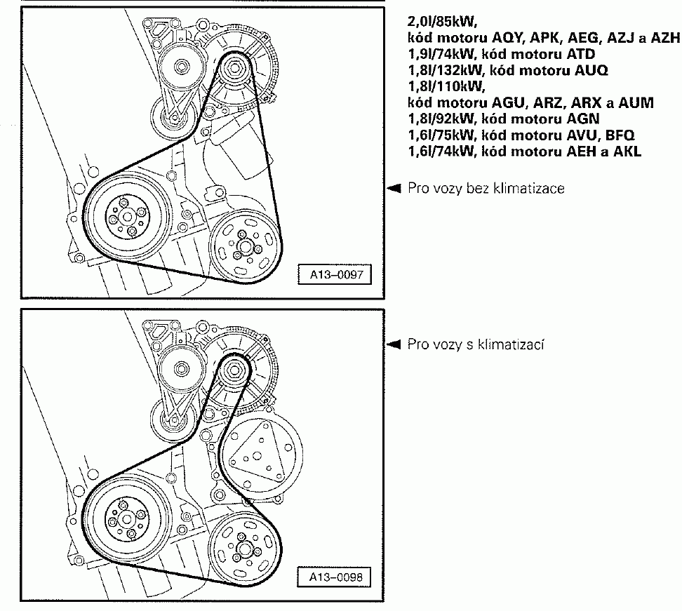

Labus01 Vloženo 7. Březen 2013 Vloženo 7. Březen 2013 Ahoj, zjistil jsem že mám prasklý kompresor klimatizace a nechce se mi kupovat nový, protože celé potrubí je velmi zrezlé a kdybych to chtěl opravit, tak za to dam stejně peněz jako jsem dal za auto. Také je čas vyměnit klínový řemen.Má otázka teda zní: Když koupím řemen pro motor bez klimatizace půjde mi tam dát, aniž bych musel odstraňovat kompresor a tím bych kompresor vyřadil? Kompresor bych odpojil, aby se mi nespínal. Je to reálné?Díky za odpovědi. motor: 1.8T, 110kw, AGU Citovat
libero Vloženo 7. Březen 2013 Vloženo 7. Březen 2013 reálne by to bolo (dnes ľudia dokážu zázraky ),ale vidím pár problémov.. 1) bez odstránenia kompresora to nepôjde (bránil by v dráhe klin.remeňa) 2) trafiť správnu dĺžku klin.remeňa Citovat
Labus01 Vloženo 7. Březen 2013 Autor Vloženo 7. Březen 2013 ad 1) to mě právě zajímalo, jestli kompresor bude překážet nebo ne ad 2) délku bych neřešil. vzal bych pro motor bez klimy Citovat

Labus01 Vloženo 10. Březen 2013 Autor Vloženo 10. Březen 2013 něco podobnýho jsem potřeboval, díky:) evidentně tam při použití kratšího řemenu bude něco překážet:D Citovat
Wojnar Vloženo 11. Březen 2013 Vloženo 11. Březen 2013 .... no, spíš to "něco" je klimakompresor Citovat
