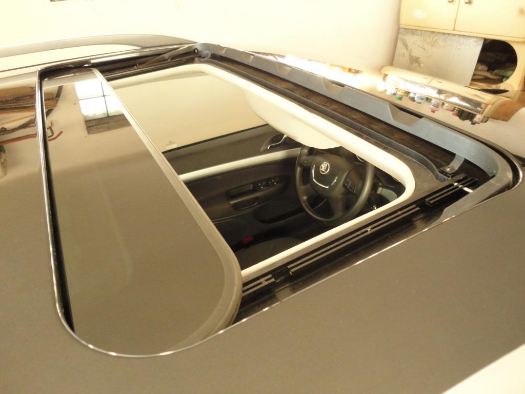

Host 007 Vloženo 15. Červenec 2013 Vloženo 15. Červenec 2013 (editace) V tom střešním okně ti určitě chybí ten černý plastový kryt, já ho na scoutovi mám a ten je rok výroby 2011. Editováno: 15. Červenec 2013, autor: 007 Citovat
iphonik4 Vloženo 15. Červenec 2013 Autor Vloženo 15. Červenec 2013 @LiveBomb, MaroCZ: děkuji chlapi za reakce, tachometr půjde tedy na reklamačku. @007: také děkuji, střešní okno půjde na reklamačku taký. Citovat

Host 007 Vloženo 15. Červenec 2013 Vloženo 15. Červenec 2013 Tady jsou ty fotky střešního okna, snad ti to nějak pomůže. Ještě jednou jsem koukal na ty tvoje fotky, ale tam není moc poznat, v jakém místě si to fotil. Citovat
iphonik4 Vloženo 15. Červenec 2013 Autor Vloženo 15. Červenec 2013 (editace) @007: jaj, děkuji moc za vše. Jsem rád, že na tomto fóru fungují lidé, jako 007, kteří plní smysl diskuzní stránky, jako je fórum. A ne jen věční rypalové a chytráci Jinak asi došlo k nedorozumění, já mluvil o o vnitřní straně sluneční clony (to je ten "kryt", který se odsunuje zároveň s oknem a zasunou se musí ručně. Ten kryt, který se používá, aby nebylo vidět přes střešní okno do interiéru) Ty fotografie, které jsem postoval jsou foceny při odlopeném okně se zasunutou clonou. Je to ta poloha, která okno nezasune, ale v zadní části odklopí. O tom mluvím nicméně moc děkuji Tak TADY je odkaz na mnou natočené video tachometru. Všimněte si rychlosti 50 km/h (cca 0:10), jak ručička skáče. Co si o tom myslíte? Editováno: 15. Červenec 2013, autor: iphonik4 Citovat

Host 007 Vloženo 16. Červenec 2013 Vloženo 16. Červenec 2013 Tak jsem zkusil narychlo pořídit ještě nějaké ty fotky střešního okna, ale nestojí za nic. Zítra přes den, se pokusím udělat lepší. Citovat
iphonik4 Vloženo 18. Červenec 2013 Autor Vloženo 18. Červenec 2013 @007: super! Takže teď (i podle těch kruhů - zřejmě výlisů) vidím, že se jedná o totožný materiál, jako mám já. Můj vypada "žlutějši" a jdou vypadat ty vlákna z kompozitu (narozdil od fotek 007), protože já to fotil na přímém slunku. A jak sám 007 zjistil na předchozích snímcích, tak ten laminát (nebo co to je) vypadá na různém světle jinak když nasimuluji světelné podminky, jako 007, tak to mám naprosto stejné. Navíc servisák mě přesvědčil (podle žluté eReSky), že je to v pořádku. Takže ještě jednou děkuji 007!! dobrá práce Bonde Citovat
