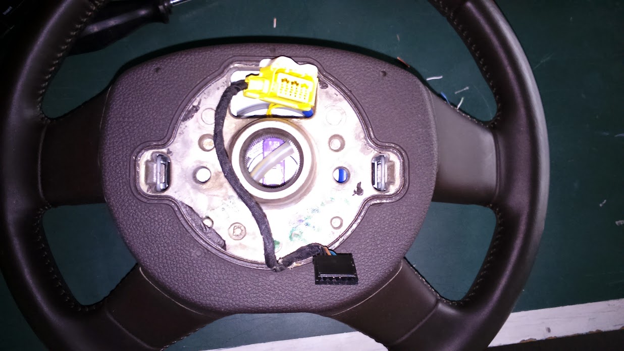

Sundaval nekdy nekdo z vas airbag z volantu ? Mam tam pri toceni volantem od doby dodelavky tempomatu nejaky pazvuky nepravidelny, tak chci sundat ty plasty kryty sloupku rizeni a pokud by bylo nejhur i ten airbag, ale bojim bojim.

odpoj pojistku v pojistkové skříni na airbagy. dej si zrcátko na budíky, at vidíš kam máš dát šroubovák ;) potoč volant o 45stupnu do jedné strany odendej zezadu plochým šroubovákem a udělej na druhé straně, poslouží ti na to zrcátko ;)

Otočit o 90°, plochý šroubovák zasunout do otvoru zezadu hlavy volantu a odtlačit pružinu směrem k ose volantu. Airbag poodskočí. Pak to samé na druhé straně.

Diky, tohle teoreticky vim, v navodu se ovsem pise ze mam odpojit pred kostrici kabel baterky, v tech vseovecnych bezpecnostnich kecech pro praci na pyrotechnickych zapalovacich, RJ atd. odpojit i ten kostrici kabel pri zapnutem zapalovani, mi to prijde nekake cudne. Opravdu staci jen ta pojistka, normalne bych odpojil z baterky jen zaporny pol a hotovo ( tedy ten ne cervenej). Nebo jsem pochopil neco spatne?

a hlavně musíš mít ten tisic hran, abys sundal volant ;) se vyprdni na odpojení baterky, ani pojistku nemusíš vyndávat.
Sundavat volant nepotrebuji, navic dle navodu ten sroub jak o nem pises muzes povolit max. 5x pak bys mel dat novej, po kazdem povoleni na nem dulcikem udelat znackum. Ale mozna se na to radeji vyprdnu a pri nejakem caji sjedu k Rolbarovi at na to hodi oko.
a proč to chceš sundavat?
