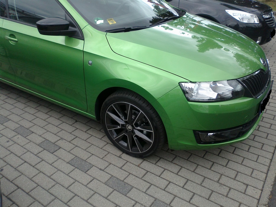

Ja mam vybavu Style, takze z vyroby elektrony Ray 17" 215 a som spokojny. Pneu su Continental. Kedze som bral auto v zime, bolo na zimnych plechovych diskoch 15", a po prezuti na Ray 17" som si chvilu zvykal na tvrdost /asi 100km/, ale potom som si zvykol, a teraz to uz vobec nevnimam. Auto je so 17" krasne. Btw mam 105k motor.
post-93842-0-97617800-1434697504_thumb.j
Upraveno od Peto29
Já teda nějakou změnu tvrdosti vůbec nepostřehl od výměny, resp. bouchá a skáče to stejně jako předtím. Kde to ohromně cítím pozitivně jsou zatáčky a vítr na dálnici. Za mě určitě 17ky.
No ja som ju vzhladom na 15" stky zimne a 17"stky letne citil. Ale ako piosem, zvyk nastal po cca 100km. Auto je o dost tvrdsie ako so zimnymi.
Peto29:Na fotce nejsou kola Ray,ale Savio
