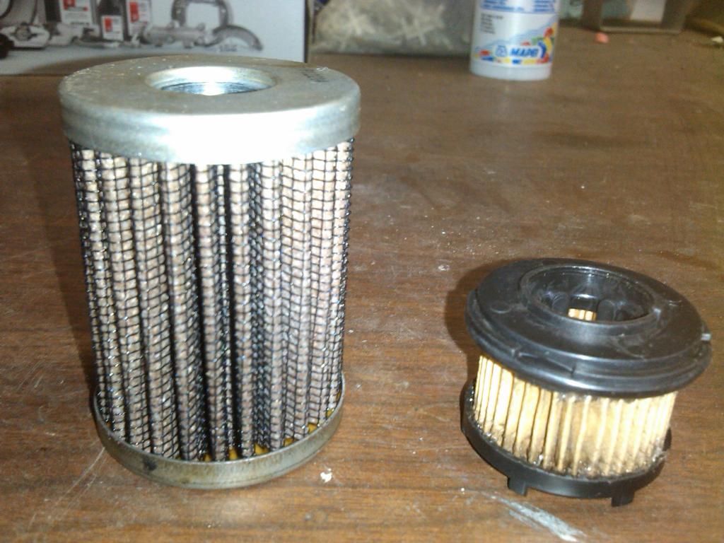

Jen tak pro zajímavost takhle u mè vypadají filtry po najetých 30 000 km.
Schválně jsem je chtěl nazpátek, abych viděl co mají za sebou a co tankuji.
post-77327-0-19177200-1443267147_thumb.j
post-77327-0-04718100-1443267231_thumb.j

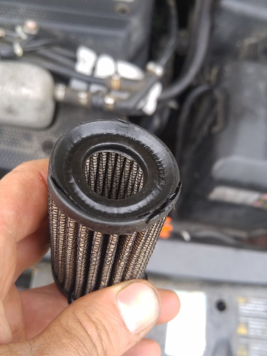

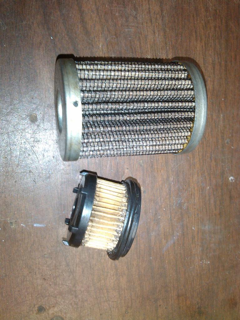

A takhle vypadají moje filtry z BRC.
Já teda měním filtr plynné fáze každých 20tis km a kapalné fáze 40tis km. Tak to mám uvedené i v servisní knížce.
Ja menim 40tkm obidva nabuduce odfotim

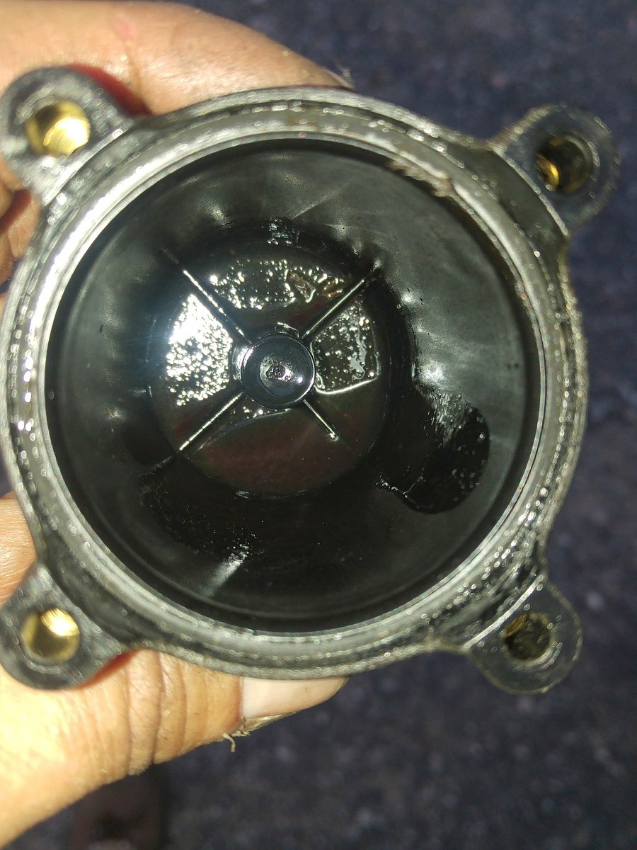

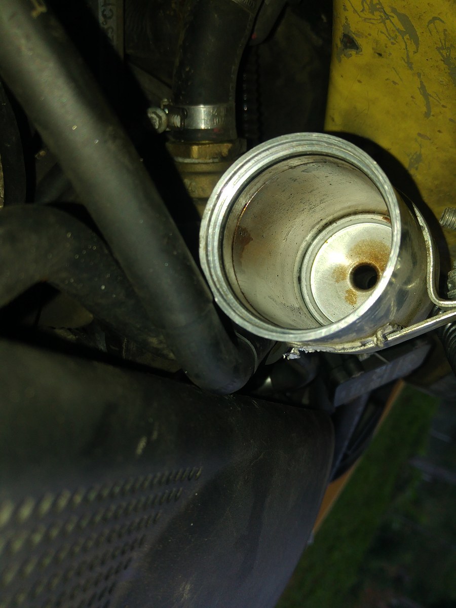

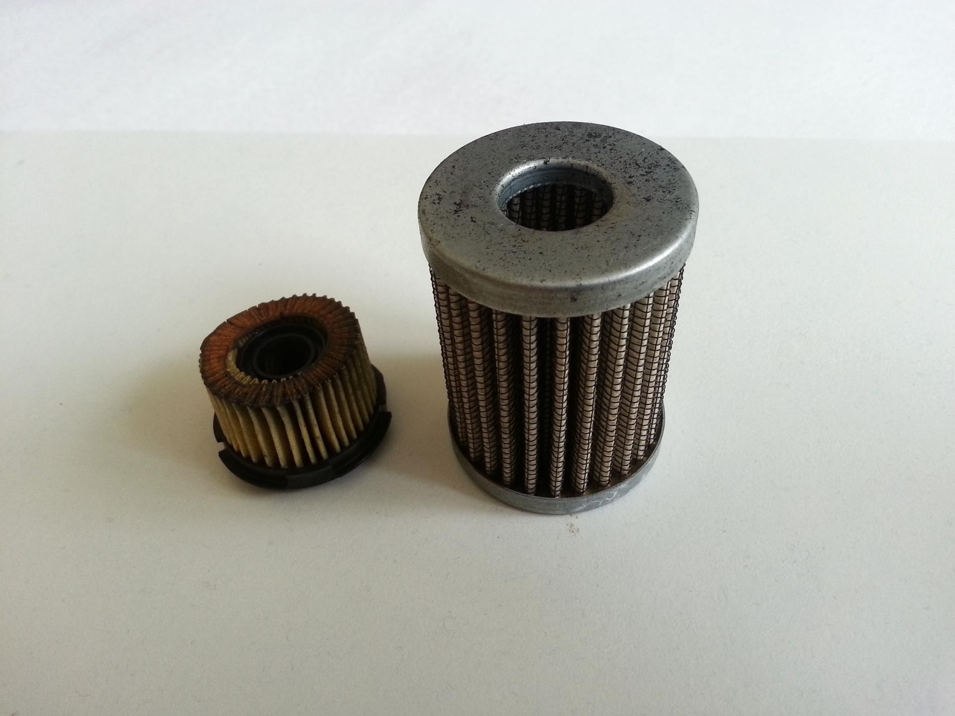

Ja sice nemám filtre BRC, ale práve dnes som menil. Mám klasický filter a pred ním predradený odstredivý cyklón (do filtračnú vložku v ňom som spravil dieru, takže len odchytáva hrubý bordel).
Stará a nová vložka po 30tisíc km.
Pridané :rozdiel hmotnosti čistého a špinavého ja asi 2-3g
Poškodené tesnenie :
Púzdro filtra
Olej v odstredivom filtri (asi tak náprstok)
Upraveno od kluvi
pridaný rozdiel hmotnosti
