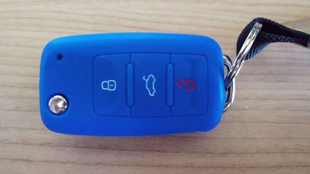

A ještě jedna malá novinka, u chlapců v Číně jsem si pořídil ochranou "špr*ku" na klíč :D
post-64149-0-37759000-1438013987_thumb.j
post-64149-0-52060600-1438013995_thumb.j
Upraveno od flacek
