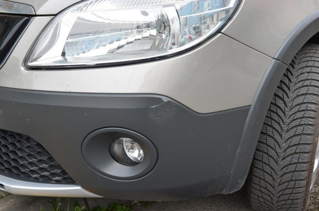

Mám poškrabané plasty, predný nárazník na oboch stranách! Jedno som spôsobil ja v Chorvátsku o vysunutý schodík a ďalšie niekto na parkovisku najskôr pred Tescom. Neviem čím to zatreť, lebo na plaste len tak niečo nedrží a ešte väčší problém strafiť tú farbu!! Poraďte, či už ste také dačo riešil. Foto pridám neskôr.

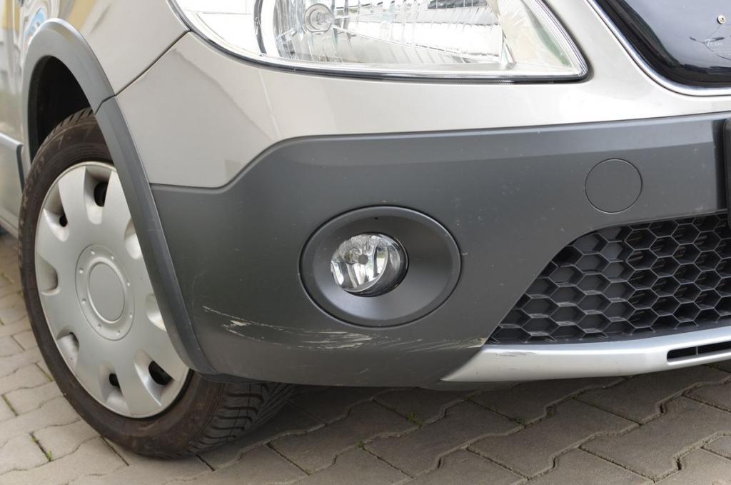

Pripajam foto:
na strane spolujazdca, to je moja robota o schodik,
na vodicovej neznamy autor, vsimol som si to po vikende a bol som asi na 8 miestach.

Trošku som pátral. Plasty sú lakované farbou Audi Grau. Kódové označenie by malo byť 7DL. Aj samotné plasty majú v ETKE prívlastok šedé a číslo obsahuje kód 7DL. Len kto vie, či sa tá farba dá zohnať.
Napadla ma aj čiastočná oprava Tempo pastou. Tiež som s ňou prelešťoval nejaké škrabančeky na laku, ale nie na plastoch. Takže neviem ako by sa tá pasta chovala na tom lakovanom plaste. Možno by to trebalo skúsiť na nejakom málo viditeľnom mieste napr. na zadnom nárazníku za kolesami úplne dole.
  • Autor
V jednom obchode s autodoplnkami mi tiez odporucali super pastu, zrenovuje ozivi, skrabanceky zatre, ale ja som im tvrdil ze nie a tak aj bolo, lebo tam je hlboka ryha a tu treba zatret farbou, pasty su na renovaciu starych od slnka vyblednutych plastov. Takze je definovany problem, kde zohnat tu farbu?? Bude dobra, lebo tam akosi nevidim zakladovku, tak musi dobre drzat, lebo plasty su "prevít", tam len tak farba nedrzi!
Ono po tej paste ti hlboké škrabance (úplne cez lak) nezmiznú ale tie malé čo sú okolo len na povrchu zmiznú. A s tou farbou ti neporadím. Do toho sa vôbec nevyznám. Ale mám pocit, že aj keby sa ti podarilo tú farbu zohnať, tak na dokonalé zakrytie ti bude treba lakovať celý nárazník.
A ked to bude tmavšie/svetlejšie ? Potom to radšej nechaj tak...
Zájdi v Biskupiciach do JL a povedz im, že akú chceš farbu a namiešajú ti ju.
