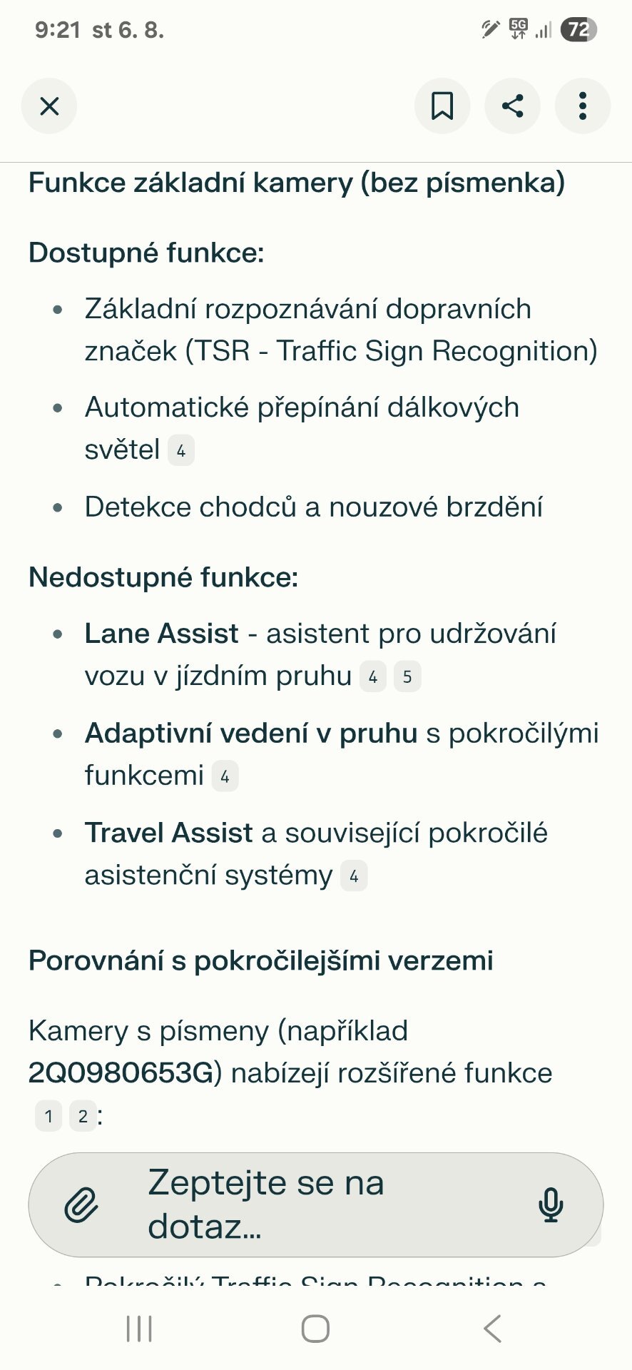

Moik Vloženo před 10 hodinami Vloženo před 10 hodinami Ahoj, mám kameru 2q0980653 (Bez písmenka) na Superbu FL 2020. Je to opravdu základní kamera, na které nezprovozním lane assist (a případně i TSR)? Citovat
Fanouš Ch Vloženo před 10 hodinami Vloženo před 10 hodinami Naučte se už používat AI.... Lane Assist: Dobrou zprávou je, že právě kamera 2Q0980653 byla do modelové řady Superb FL MY2020+ nasazena pro potřeby asistenčních funkcí, jako je Lane Assist (adaptivní vedení v jízdním pruhu). Umožňuje aktivaci Lane Assist – pokud je správně nakódována v řídicí jednotce a systém je softwarově podporován palubní sítí a displejem auta, lze tuto funkci zprovoznit i u aut původně bez této výbavy. U některých aut to vyžaduje vhodné čelní sklo s držákem kamery a následnou kalibraci. TSR (Traffic Sign Recognition, čtení dopravních značek): Pro tuto funkci je situace složitější. Aktivace TSR závisí nejen na správné kameře, ale i na SW výbavě auta – ne všechny řídicí jednotky a displeje základní Superb FL 2020 s kamerou 2Q0980653 podporují rozpoznávání dopravních značek. Někteří uživatelé na fórech uvádějí, že se funkci nepodařilo zprovoznit jen na základní kameře 2Q0980653, ačkoliv Lane Assist ano. V některých případech je pro spolehlivou funkci TSR vyžadována vyšší řada kamery (například 3Q0...6 54). Citovat
Moik Vloženo před 9 hodinami Vloženo před 9 hodinami To se ti nepodařilo 🙂 No právě chatGPT řekl, že toto je základní jednotka, která to neumí. Jestli s tím máš zkušenosti, dej mi vědět že to jde...zkusím to aktivovat ještě jednou. Jestli vycházíš stejně jako já z toho co ti řekne chatbot, tak to sem pls napiš. Citovat
Fanouš Ch Vloženo před 9 hodinami Vloženo před 9 hodinami Jen že já používám placenou verzi Proplexity 😉 a né obyčejný ChatGPT Citovat
Fanouš Ch Vloženo před 9 hodinami Vloženo před 9 hodinami Tak se omlouvám. Přepnul jsem na výzkum, což je podrobnější hledání. Tady he odpověď. Citovat

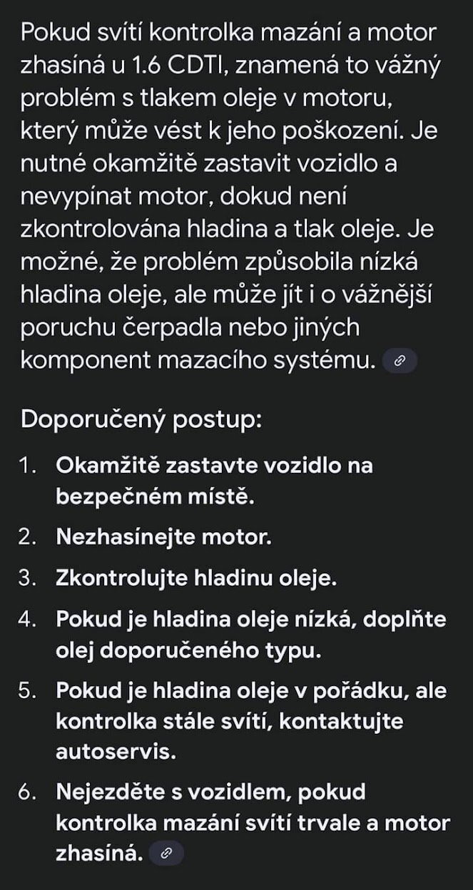

VeteranChild Vloženo před 8 hodinami Vloženo před 8 hodinami Nemyslím si, že předmětem tohoto tématu je problematika využívání AI. 🤔 Navíc tahle "vymoženost" poslední doby nemá vždycky nejlepší výsledky. Jako příklad třeba tohle: Dál už prosím jen diskuze relevantní ke kódování. Citovat
Moik Vloženo před 8 hodinami Vloženo před 8 hodinami (editace) Neumí to asi ani to TSR....je to kamera jen na LED matrix. Ještě jeden dotaz...stejný zdroj mi říká, že když koupím jinou sarší kameru A5, může být zamčená, pokdu nebyla při demontáži odhlášená. Takže z vrakáče nekupovat? EDIT: Carscaner s tím ELM237 to aktivoval na jeden klik. Mám to vyzkoušené. TSR tam není, ale pruh od 60kmh drží adaptivně. Ještě je tam možnost zapnout s touto kamerou TJA, je tam podmínka nějakých jednotek ACC atp..odpoledne to zkusím a dám sem vědět. Editováno: před 6 hodinami, autor: Moik Citovat
