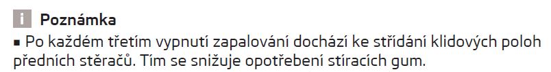

Při vypnutí zapalování dojde k cuknutí stěračů (jen takový impulz), dělá to taky někomu, nebo se s tím někdo setkal? osobně nevidím jediný důvod proč by to mělo dělat, díky za reakce
Ano prejavuje sa to aj umna. MR2015 ambition. Ale zase moje stierace su umiestnene pekne nizko. Niekto sa tu stazoval ze ich ma vysoko.
Hele to cuknuti je popsano v navodu(strana 81) dochazi ke střídání klidovych poloh snižuje se tím opotřebení. Nebude to vono?
mě to dělá i na O2

Je to standardní funkce používaná u Octavií již od OII. Vysvětlení viz manuál:
post-32075-0-79003400-1436799430_thumb.j

No vidíš, ale je to tak, mně to na OII funguje. A je to viditelné i slyšitelné. Ovšem logika tohoto jevu je poněkud odlišná od OIII. Dokonce se liší u předfaceliftu a faceliftu.
Přesně, funce byl i na OII. Pomatuju si, že na to pár spolujezdců ragovalo, dozatem "Co to bylo?".... taže nazívat tuhle funci "Jevem" je víc než trefné....
