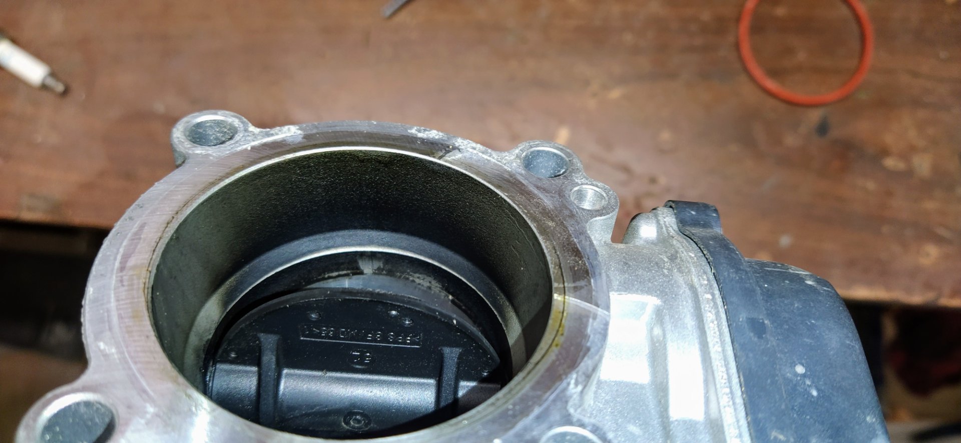

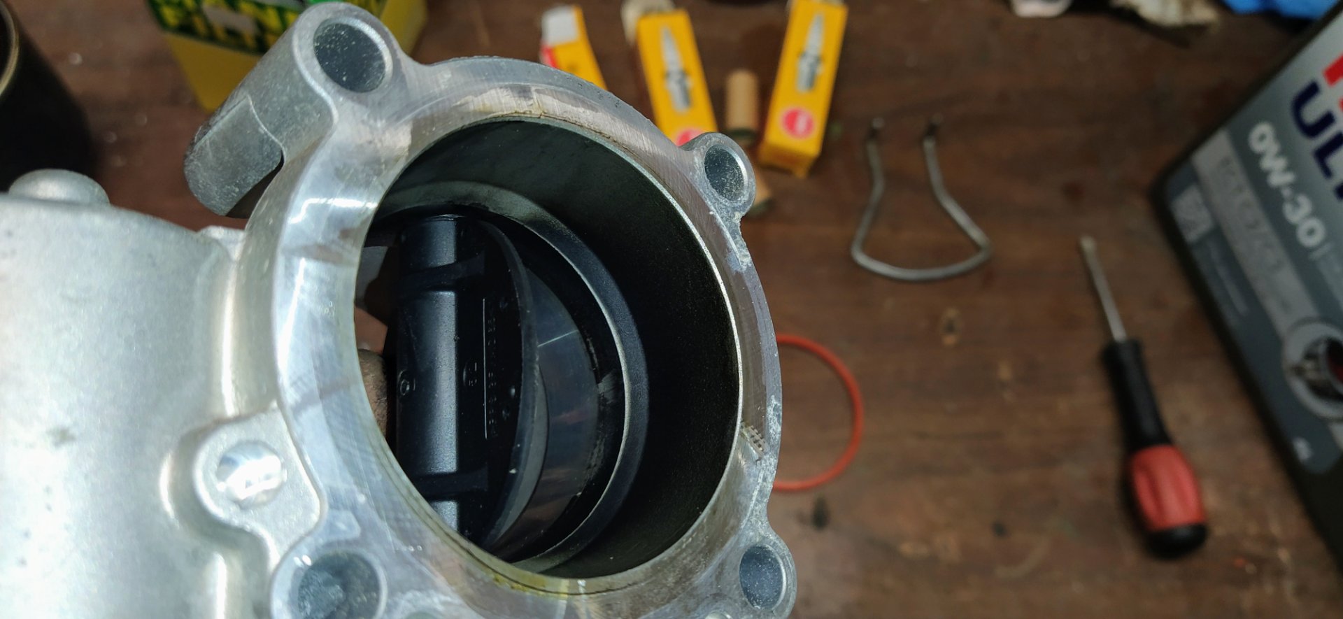

Tak jsem skoro po 60 tisících km vyčistil škrtící klapku. Ještě jsem i vyměnil svíčky , chladící kapalinu a zběžně zkontroloval  celý auto.
 Na jaro až bude teplo tak  kontrola podvozku popř. přijde na řadu kontrola a  oprava nástřiku podvozku a dutin.
Docela mě překvapilo, že klapka je už z plastu.

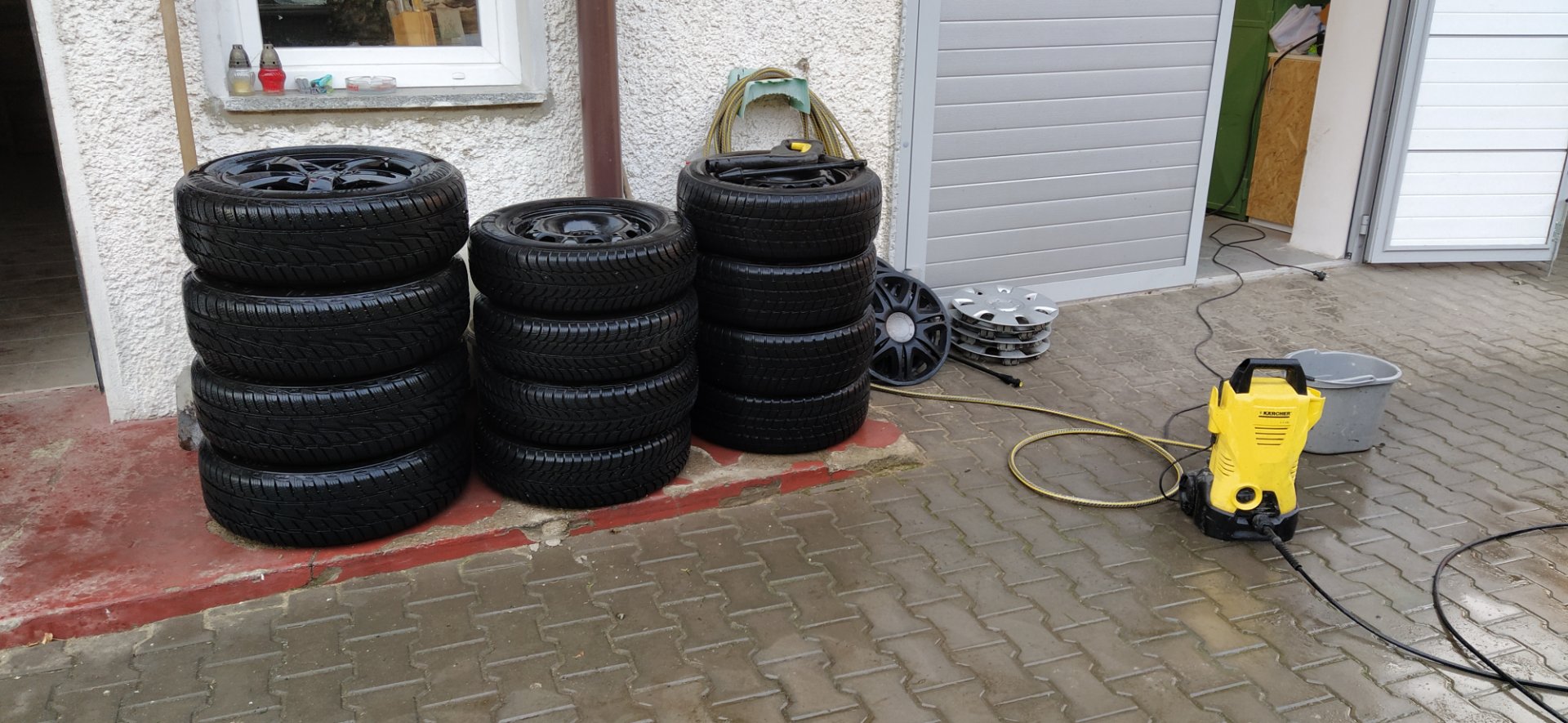

Tak jsem dneska přezul poslední auto a umyl dnes všechny zimní kola.
Příště, jak jsem si pořídil na poslední auto už jenom elektrony i na zimu .
Nechci zase opravovat řez na plechových discích je to pořád to stejný po zimě.

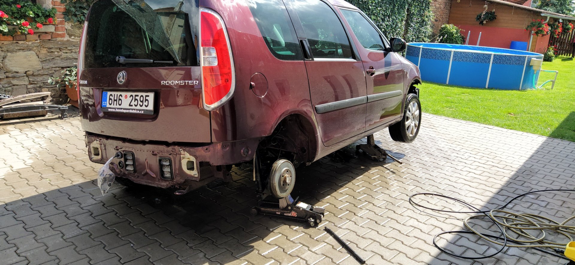

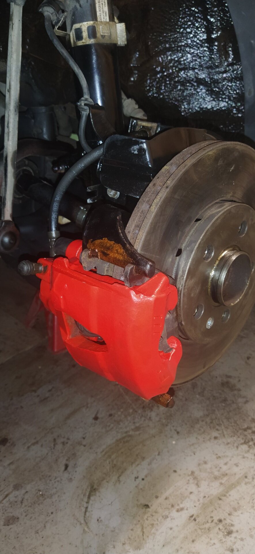

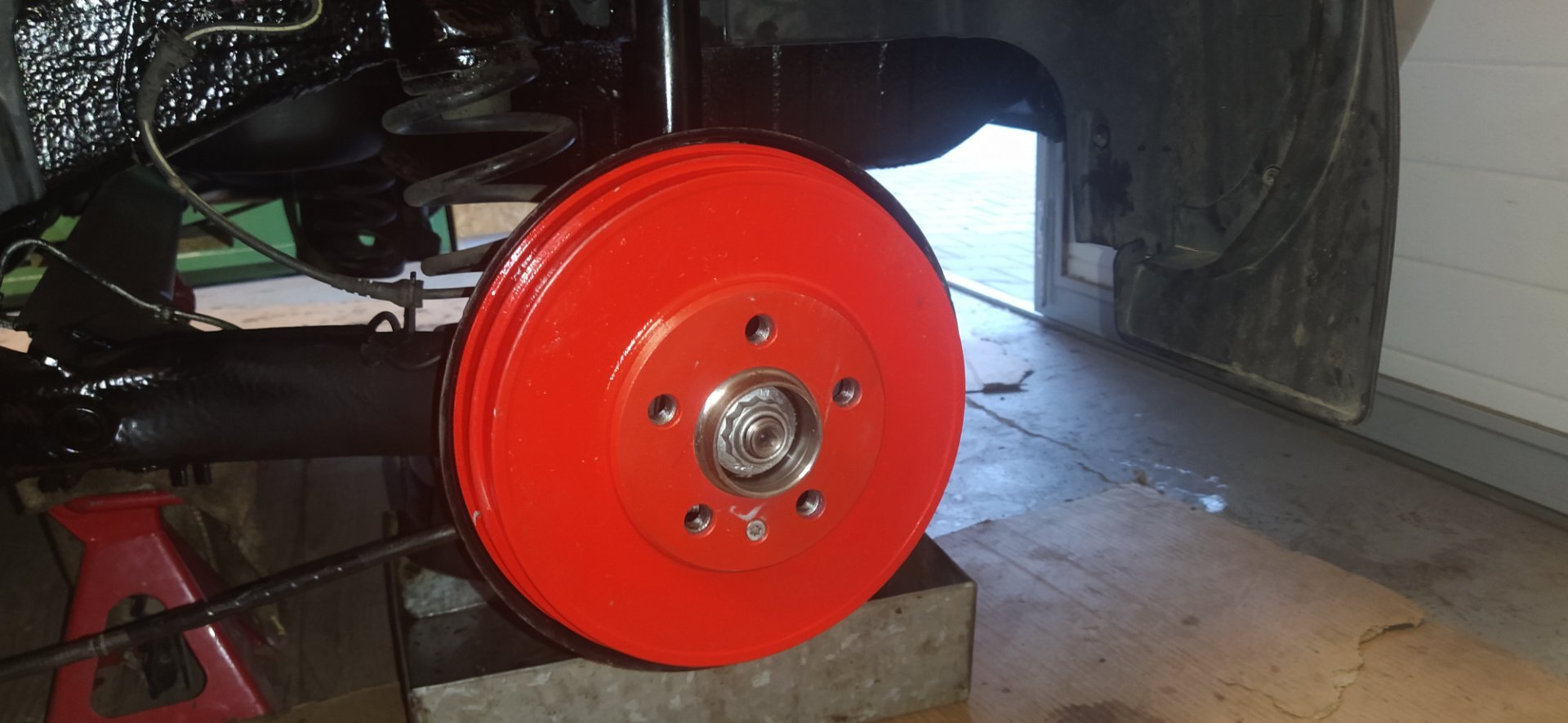

  • Autor

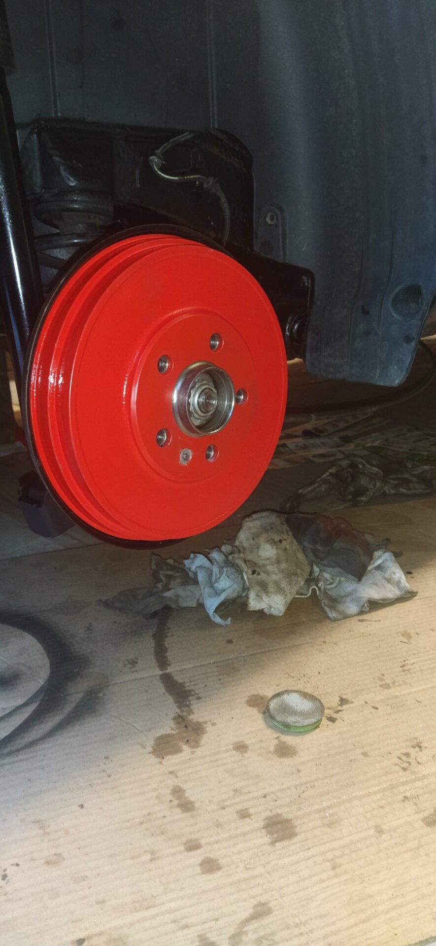

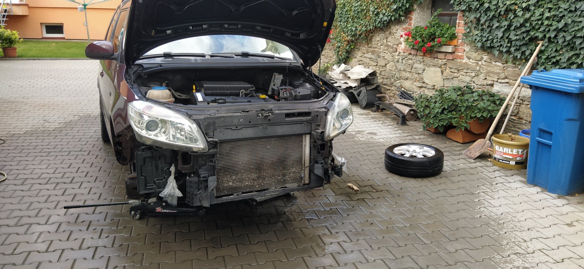

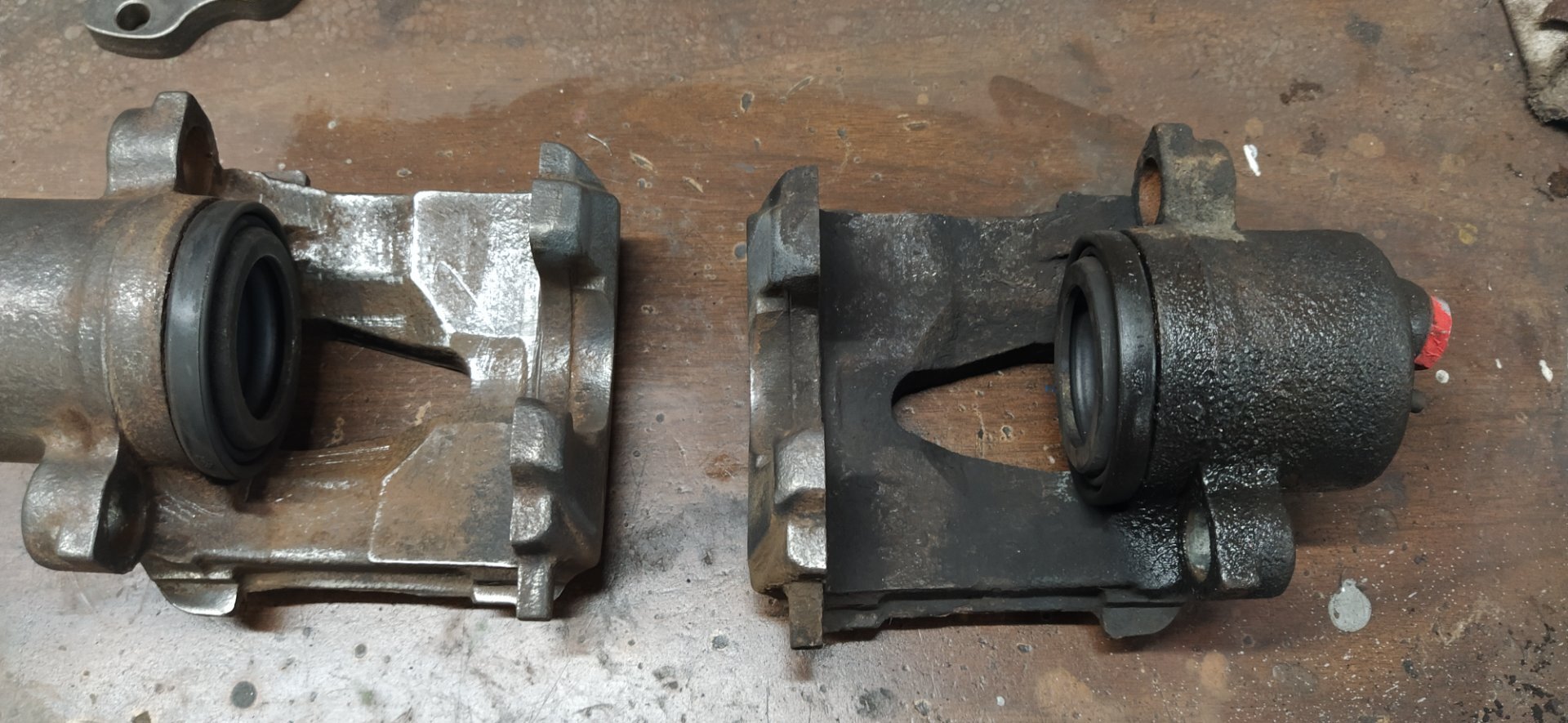

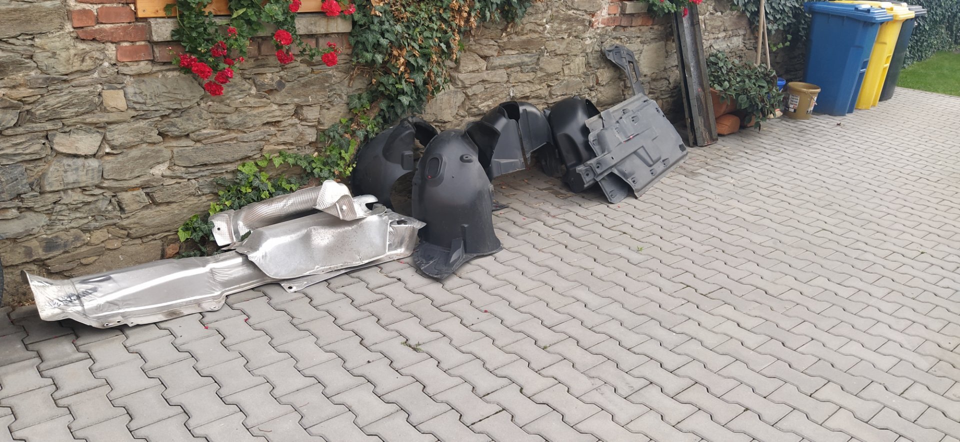

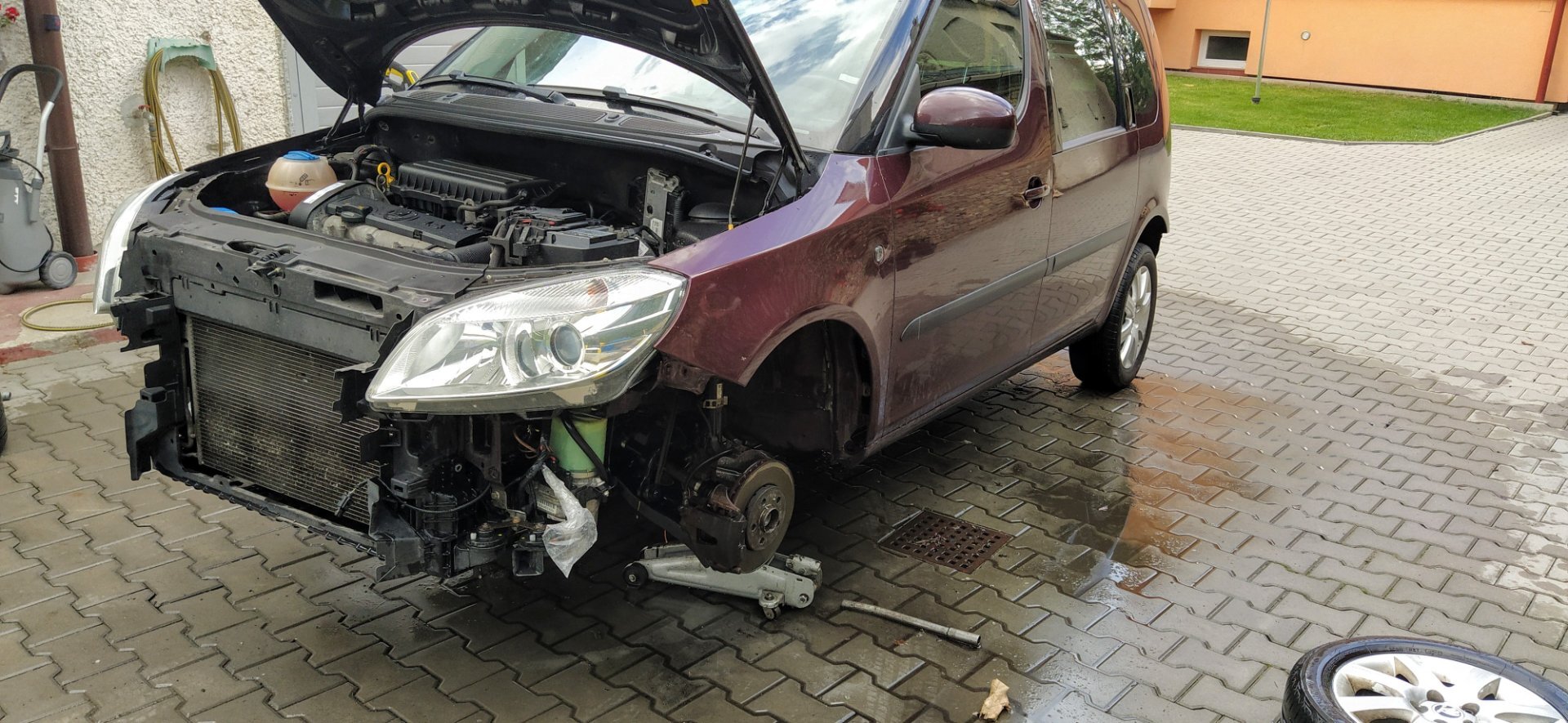

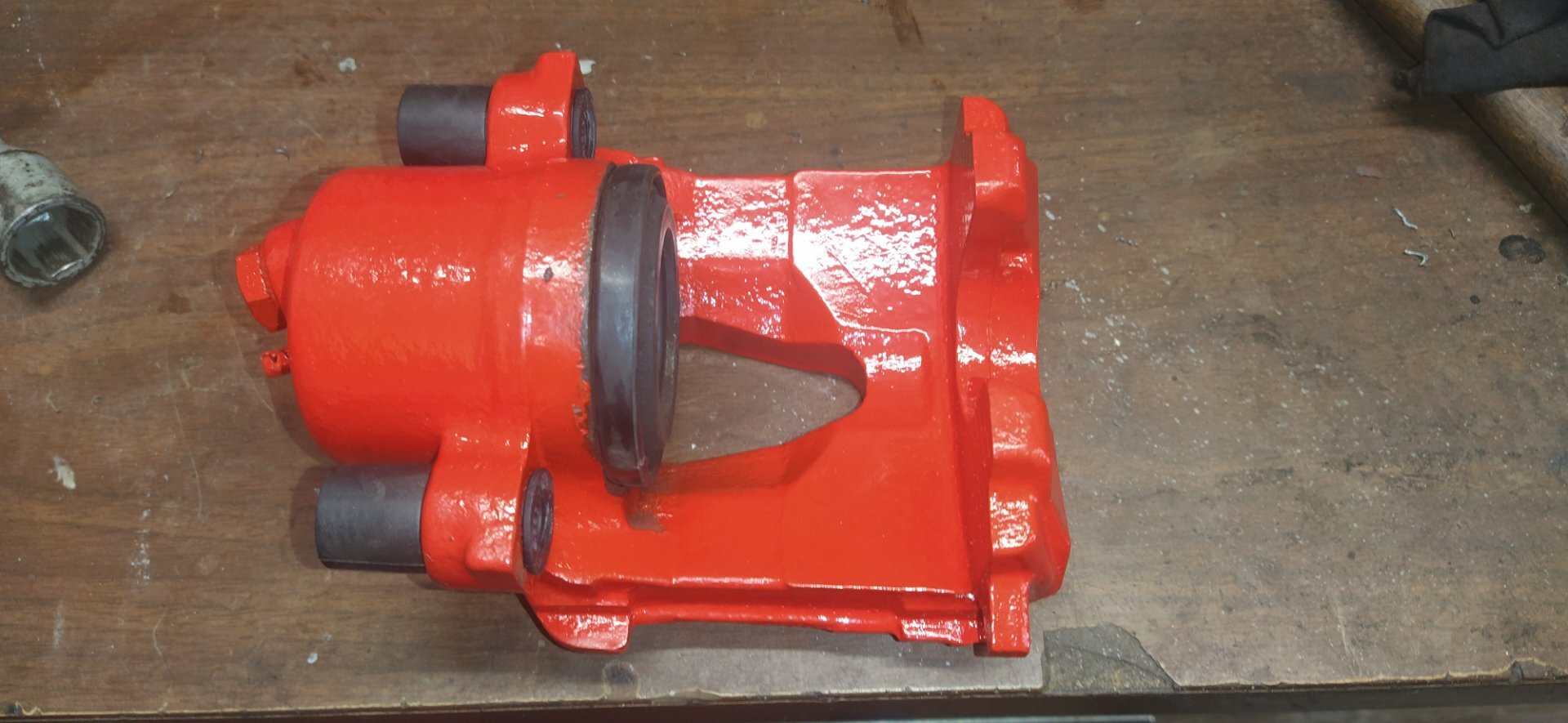

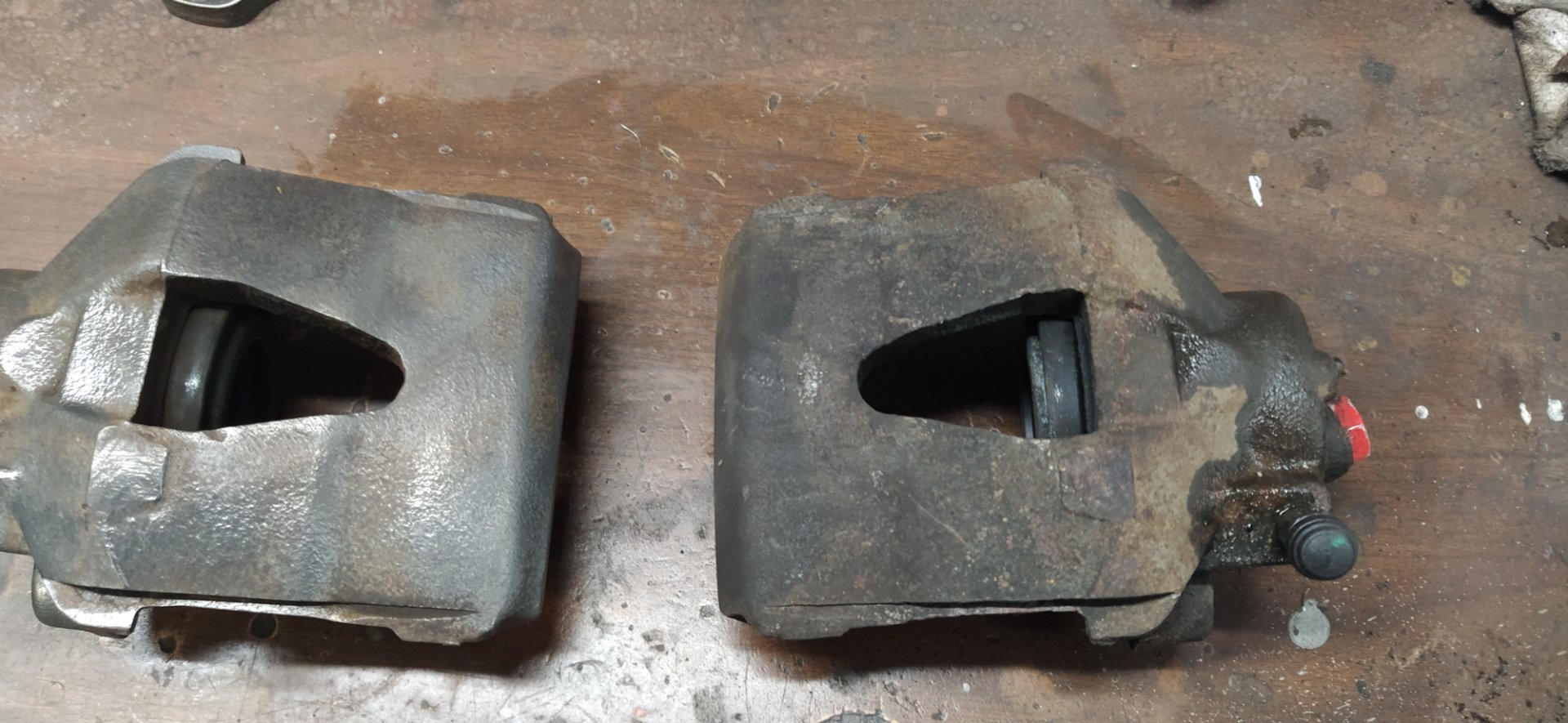

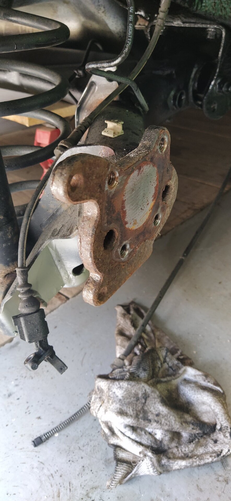

Tak jsem se pustil do Romstra dcery  příprava na zimu a taky na další provoz bez problémů.
Pustil jsem se na to z gruntu . Když už tak ať to stojí za to. Nemám rád ,když se to dělá tak napůl. Ono se to potom zase vrací na spolehlivosti a provozu bez problémů.
Kompletní nástřik podvozku a dutin ,oddělání komplet krytů na podvozku a tepelných clon výfuku. Komplet ošetření náprav , renovací brzd vše co podle mě bylo potřeba.
Práce tak na týden.
Zase vím ,že jí to vydrží na hodně dlouho.
