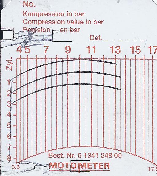

Zkusím se poptat jak pojedu kolem ohledně toho měření tlaků a uvidí se. U těch tlaků je nějaká tolerance? Vím že až tak nezáleží na absolutních hodnotách jak na rozdílech mezi válci, ale kolik je ještě OK?

jinak ty 3 bary rozdílu mezi válci ber už s rezervou, to už ten motor bude KO (za těchto okolností už to jezdívá na 2 válce), myslím že první symptomy (nepravidelný chod, rozsvěcování checku) budeš pociťovat už při rozdílu 1 bar a časem se to bude zhoršovat. Pokud nic takového nemáš, tak pak patříš k těm šťastlivcům u tohoto motoru
