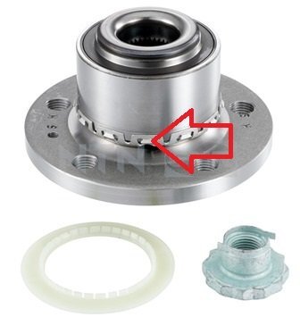

to ložisko si možno mýliš z prednou nápravou fabie
kde je ložisko len nalisovane a zaistene takovou špeciálnou segerkou ktorá sa ohne keď to ide vylisovať. pokiaľ je ložisko na šroboch a budeš ho vylisovavať za vonkajší obal ložiska nevidím dôvod poškodenia ložiska.
Ano, ale normalny clovek ten hrdzavy naboj uz nazad neda, aj tak mu treba novu skrutku, stoji das 10€ a lozisko komplet s nabojom luxusnejsie nejake SNR 40e

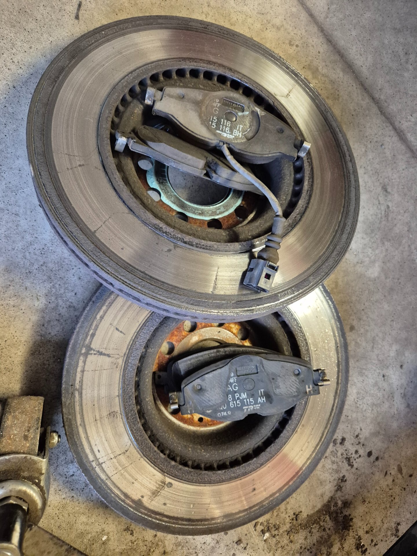

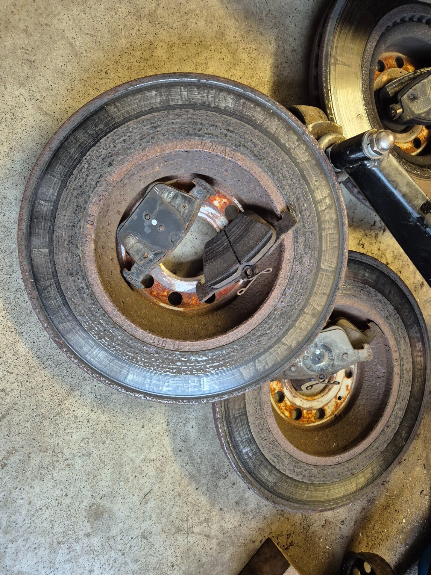

Vnitrni strany kotoucu po 6 letech 🤮 Z venku brzdily predni kotouce jeste celou plochou, zadni mely prstenec zvenku asi pul centimetru.
