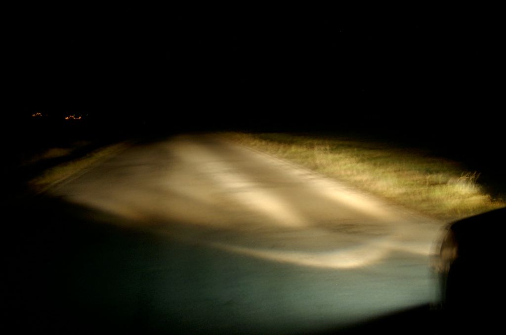

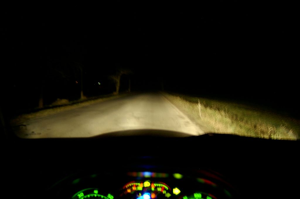

Jinak problém se svícením. Taky jsem měl. Šteloval mi světla kamarád v servise a špatný. Týden nato jsem jel do Škodovky na roční prohlídku, nechal jsem si je seštelovat i tam. Výsledek, hrozný. Ve finále jsem to trenoval v noci na vratech před barákem a jezdil po okolí, než jsem to vychytal. Pravý světlo mě svítilo jak píše Terrorstik taky úplně do boku, respektive vyloženě několik metrů doprava od krajnice, na všechny srnky, stromy atd...Taky jsem celý světlomet nakláněl, ale bylo to málo. Vše se pak povedlo vyřešit jednoduše. Na světle jsou 2 štelovací šroubky. Jedním se šteluje výška a druhým zkrátka natáčíš, jak má svítit světlo doleva či doprava. Poté už je to dobrý :palec2:
Tady jsem našel i fotku, otazníky jsou u toho proto, že už si to přesně nepamatuju, ale aspoň ty šroubky pro přestavu...pak i foto, jak se to povedlo seštelovat :)
Z kabiny - dálkové, potkávací
Z venku - dálkové, potkávací
