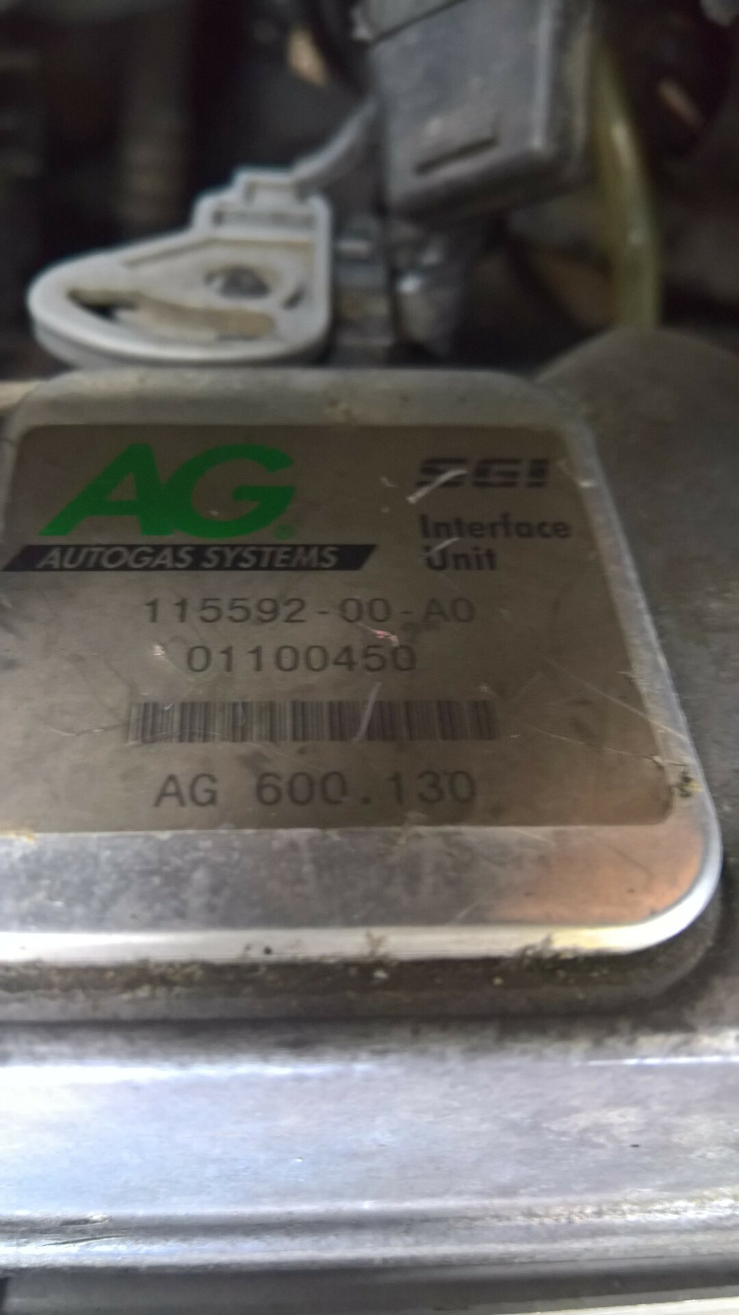

tak jsem pokročil. Když jsem odpojil benzinové čerpadlo tak se volnoběh ustalil a auto jelo jak z praku. Připojil a zase. Takže bud vadny emulator vstřiku,nebo kabeláž. Zřejmě kromě plynu davkuje některý benzinový vstřikovač nebo možná všechny. Poradíte něco? Nechce se mi emulator kupovat jen tak,nemáte ho někdo,stejný typ, půjčit na vyzkoušení,bych třeba přijel,nebo nějaká jiná dohoda? Přikládám foto. Mam ale pocit,ze kdyby byla spatna kabeláž,tak to nepojede ani na benzin,nebo jak to vlastně funguje?

Vyskusaj na skusku RJ vymenit.mozno len odpor alebo nieco podobne co uzemnovalo tranzistory alebo vstreky uz neplni ulohu.
  • Autor
vstřiky jsou ok,mam další auto se stejným systémem a stejnými vstřiky,bohužel ve verzi 2, tohle je typ 1. Takže jinou rj ani disconnect block nemohu zkusit.
