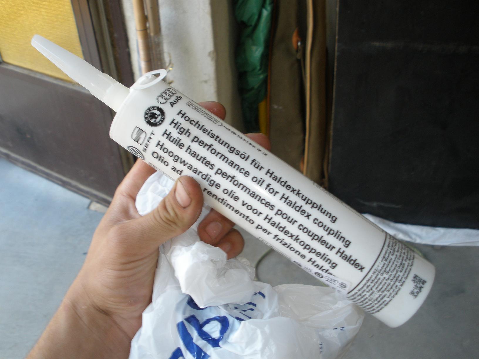

Takže pánové, použil jsem origo náplň haldexu ( výrobek číslo G 052 175 A1 koupeno od SEBA obr. 2 a 3 )...
Nastali však problémy:
1. Nejdřív jsem vypustil starou náplň a první šok !!!! naplnil jsem snad 0,8 litru do pet lahve a ani ta nestačila, takže jsem cábral v tu chvíli všude ( obr. 1) !!!!! Nevíte proč když do haldexu prej patří 0,3 deci ?????
2. Poté jsem uzavřel spodní napouštěcí a náplň natlačil vrchním kontrolním otvorem .... jenže nejenže nic nepřeteklo ( občas přeteče - občas ne ) ale když jsem tam strčil prst, tak jsem ani olej necítil !!!!
Tak jak ??? :o
Tak jak ??? :o
Vypustil jsi olej z mezinapravoveho diferencialu, patri do neho olej 75W90 plna syntetika 1L .... haldex ma vypousteci otvor na malej imbus tys asi otevrel ten velkej....
kurwa :angry: .... kolik stojí ten olej 75w90 1 litr ???? můžu měnit znova....
daval jsem ho do prevodovky mogul 2l...1L za 311kč
Tak je to tak, vypustil jsem olej z diferáku zadního a místo 0,9 litru je tam 0,3litru haldexovýho.... najel jsem s tím zatím cca 150km, tak snad to nepošlu do kytek...jinak ten olej do mezidiferáku by měl mít nějakou specifikaci, nevítu ji ??? nabízeli mě xxx druhů olejů.. jde o specifikaci GL 3,4,5

Ja ho kupoval ve škodovce měli je normálně skladem a stal něco kolem 200,- za L loni na podzim, ale v dílenské příručce píšou, že tam patří 1L no ja ho tam nalil 1L a jel jsem pro další lahev a ještě tam padlo cca 1,5 dl ???? ke spodnimu okraji kontrolního šroubu
firere ty si mamlas :smich: kup tam origo olej a nevymyslej kraviny,priste nez neco vypustis me radsi napis nebo zavolej,tak to mas zbytecne vyhozeny penize :feve:
jo no :)
tak olej v diferáku je origo jak má být konečně, jen přemýšlím, jeslti zajet ještě pro jednu láhev, bo to mám lehce pod okraj no... je tam celej litr no....a haldex musí do servisu, ten šrou nejde povolit ani za boha
