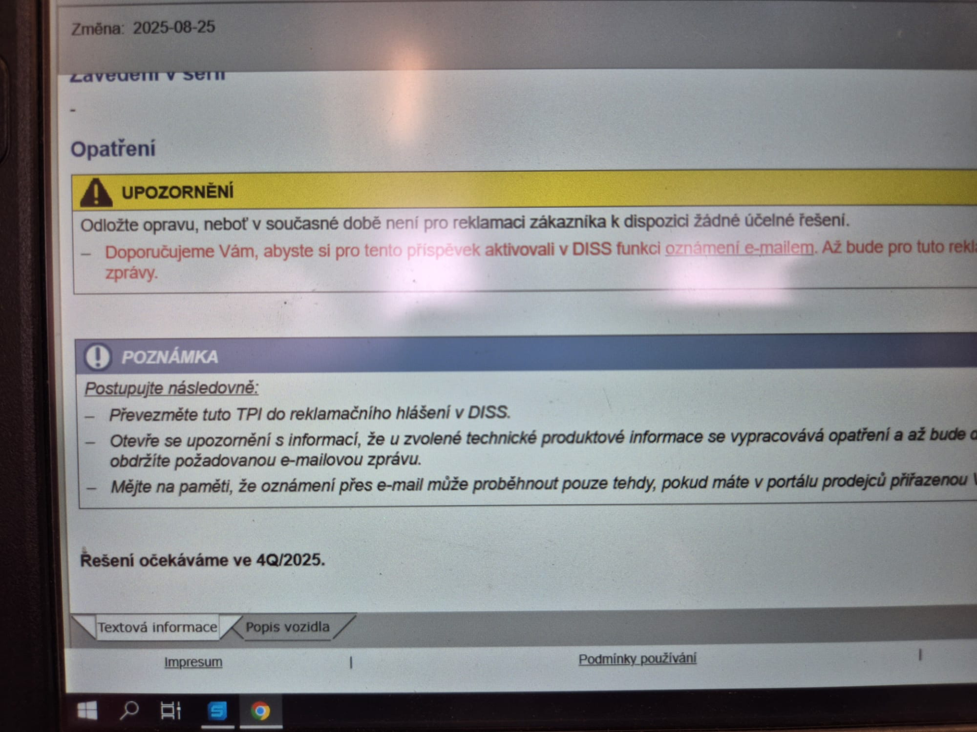

Září 23Zář 23 Psal jsem do servisu (mám nejnovější aktualizace), že stále zlobí. Napsali, že oprava bude ve 4,Q (info ze Škody). Ozvou se. Takových jako jsem já, mají prý už v tomto servisu čtrnáct a všichni čekají na 4.Q........
