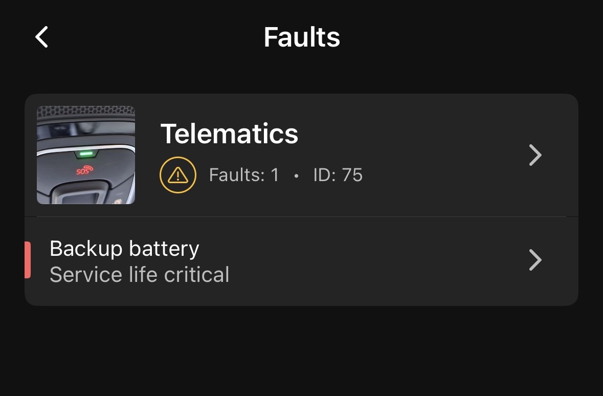

Ahoj, diagnostika mi pise jedinou zavadu - a to zrovna u tohoto systemu - podotykam, ze vse funguje, SOS je stale zelene, zadna chybova hlaska ve vozidle, ale jelikoz se blizi konec zaruky tak nevim, jestli a jak tohle resit ? IMG_2019.jpg
Je vadná záložní baterie pro jednotku online/sos a je potreba ji vymenit. V pripade nehody a preruseni napajeni prebira funkcnost prave tato baterie. Pokud je jeste auto v zaruce, sup do servisu, dostanes novou.
Odchází ti baterka, její stav je kritický. Zatím ti zelená svítit bude, do doby dokud baterka nelehne. Teď mám stejnou věc a řeším v záruce u škodovky. Ale už druhej den čekám na dodání baterky, asi nejsou. Máš ještě jednu možnost, zkusit nabít, a to tak že napojíš nabíječku v garáži, zapneš klíček a necháš auto nabíjet. Záložní baterie ecall si vezme proud z nabíječky, jinak se nanbije, ani dlouhou jízdou. Tohle byla rada od autorizáku, to i zkoušel. Tohle ale pouze v případě že baterie není v kritickém stavu ale pouze vybitá. Ta moje je ale na kaši, a takzvaně nedrží kapacitu a je na výměnu. Zkus a dej vědět ale obávám se že budeš měnit. Bylo mi řečeno že pokud mám chybu ecall a půjdu na technickou jsem v kelu a auto neprojde, Z důvodu bezpečnosti. Jsem rád že jsem to stihnul v záruce baterka stojí 2500, a výměna není sranda prý se to pak musí nakodovat.

Daj si v servise baterku premerať. Robí to aj vtedy, keď je baterka ok a zblne to. V diagnostike sa dá v takom prípade zadať info, že baterka je vymená a chyba vymazať. Ale treba premerať jej hodnoty!

Dekuji vsem za reakce - ani ja ji pres OBDeleven nedokazi odstranit - je to stala chyba - no - rano jsem poslal dotaz a zadost do servisu kde jsem vozidlo poridil a pravidelne servisuji, tak uvidime jak se k tomu postavi - precijen mam uz pouze 2tis km do konce tovarni zaruky
Edit: tak po domluve se servisem mam termin - pry proveri a uvidime, jestli se jedna o SW chybu nebo budou muset opravdu vymenit baterii eCall

@LuBe79 ak ho máš v záruke a premerajú ti baterku a nebodaj by ti tvrdili, že SW chyba, vypýtaj hodnoty z merania. Lebo aj slabšia baterka sa dá ešte okabátiť, aby si neskončil potom mesiac po záruke s tým istým tam

U mňa preverili batériu a 98% stav. Stačil reset cez diagnostiku-potvrdenie výmeny batérie a zase sa vyzelenila kontrolka. Tipujem, že do ďalšieho opustenia krajiny bude zelená :)
