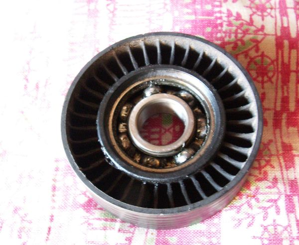

Návštěvník Vloženo 26. leden 2008 Sdílet Vloženo 26. leden 2008 da se i rozebrat - povolit sroubek - hvezdicka-pak se dostanente k lozisku - je kryt z obou stran plast. krytkama, ktere jdou sundat a mate uz vidinu suchejch kulicek nebo tu origo vazelinu najdete vytlacenou na tech krytkach Ja namazal special vazelinou - vule loziska zadna - spise prevence Citovat Odkaz ke komentáři Sdílet na ostatní stránky More sharing options...
milix Vloženo 26. leden 2008 Sdílet Vloženo 26. leden 2008 da se i rozebrat - povolit sroubek - hvezdicka-pak se dostanente k lozisku - je kryt z obou stran plast. krytkama, ktere jdou sundat a mate uz vidinu suchejch kulicek nebo tu origo vazelinu najdete vytlacenou na tech krytkach Ja namazal special vazelinou - vule loziska zadna - spise prevence Pěkné fotky. Jak jsem nechával dělat rozvody tak mi volal mechanik, že je ložisko v kladce špatné a zda ho má vyměnit. Samozřejmě vyměnit jsem mu řekl. Vyměnil celou kladku napínání drážkového řemene a cena 1100,-. Co stojí to ložisko? Starou mám doma, jde lehce ale hrozně hučí. Zatím jsem ji nerozdělával. Citovat Odkaz ke komentáři Sdílet na ostatní stránky More sharing options...
mysiax Vloženo 26. leden 2008 Sdílet Vloženo 26. leden 2008 da se i rozebrat - povolit sroubek - hvezdicka-pak se dostanente k lozisku - je kryt z obou stran plast. krytkama, ktere jdou sundat a mate uz vidinu suchejch kulicek nebo tu origo vazelinu najdete vytlacenou na tech krytkach Ja namazal special vazelinou - vule loziska zadna - spise prevence super, vdaka za fotky. Skusil som ten napinaci element odtiahnut od remena a potocit nim, nieje citit ziadne znaky rozpadnuteho loziska ani volu, len ide trosku tuho - asi to tak ma byt. Je pravda, ze to popiskuje len na volnobehu a len niekedy, takze som to striekol silikonovym olejom docasne a namazem ked sa trochu otepli. Este otazka - aku vazelinu na to pouzit? V tejto problematike sa absolutne nevyznam - ked som riesil tuhnuce radenie prevodovky (tyckovy system), tak mi nukali Castrol grafitovu vazelinu (nejakych cca 250SKK), je mozne pouzit tuto? Citovat Odkaz ke komentáři Sdílet na ostatní stránky More sharing options...

mysiax Vloženo 8. Březen 2008 Sdílet Vloženo 8. Březen 2008 Mame v praci Nemecke masinky a tam jedna tuba na namazani lozisek stoji 1000 kc - mrkl jsem na pouziti a malilinko jsem si odebral Konecne som si nasiel cas na rozobratie toho napinacieho elementu, vymontoval som ho z auta, ale tym torxom, co drzi lozisko som ani nepohol, zlomil som na nom jeden kluc a ani sa nehol. Ti, co ste to uz rozoberali, nemate nejaky tip, ako to povolit? Striekal som tam WD40, ale nepomohlo. Este rozmyslam, ci by pomohlo to zohriat teplovzduskou... Inak lozisko ide lahucko, len pocut, ze je suche a sem tam skrkne nieco v nom, tak neviem, ci ho v pripade, ze ten torx nepovolim menit cele aj s tym elementom (1600SKK), alebo kaslat zatial nato. Citovat Odkaz ke komentáři Sdílet na ostatní stránky More sharing options...
Galaxy64 Vloženo 11. Březen 2008 Sdílet Vloženo 11. Březen 2008 No torx jsem povolil bez problemu, ale je mi zahadou jak vyrazit to lozisko z ty plastovy rolny, kdyz jej chci vymenit. Promazany jej totiz mam uz nekolikrat. Koukal jsem na to a prijde mi, ze pri pouziti nasili, nebudu mit potom do ceho to novy lozisko dat Citovat Odkaz ke komentáři Sdílet na ostatní stránky More sharing options...
Návštěvník Vloženo 13. Březen 2008 Sdílet Vloženo 13. Březen 2008 No torx jsem povolil bez problemu, ale je mi zahadou jak vyrazit to lozisko z ty plastovy rolny, kdyz jej chci vymenit. Promazany jej totiz mam uz nekolikrat. Koukal jsem na to a prijde mi, ze pri pouziti nasili, nebudu mit potom do ceho to novy lozisko dat Urcite to pujde vylisovat - nebude to natavene - na velkem sveraku by to slo - najdi si vhodnou trubku a pak .. Citovat Odkaz ke komentáři Sdílet na ostatní stránky More sharing options...
Galaxy64 Vloženo 15. Březen 2008 Sdílet Vloženo 15. Březen 2008 Urcite to pujde vylisovat - nebude to natavene - na velkem sveraku by to slo - najdi si vhodnou trubku a pak .. No tak dobre ja do toho jebnu, mam pristup k lisu, tak to zkusim vylisovat. Prijde mi ale, ze je to plastovy kolo ve vyrobe nastriknuty ve stroji na to lozisko. Z technologickeho hlediska je to blbost, takze az bude cas jdu s tim pod lis. Citovat Odkaz ke komentáři Sdílet na ostatní stránky More sharing options...

carda Vloženo 17. Březen 2008 Sdílet Vloženo 17. Březen 2008 Pěkné fotky. Jak jsem nechával dělat rozvody tak mi volal mechanik, že je ložisko v kladce špatné a zda ho má vyměnit. Samozřejmě vyměnit jsem mu řekl. Vyměnil celou kladku napínání drážkového řemene a cena 1100,-. Co stojí to ložisko? Starou mám doma, jde lehce ale hrozně hučí. Zatím jsem ji nerozdělával. Ložisko stojí kolem 50kč.Je to klasické ložisko 6203. Citovat Odkaz ke komentáři Sdílet na ostatní stránky More sharing options...
mysiax Vloženo 27. Březen 2008 Sdílet Vloženo 27. Březen 2008 Konecne som si nasiel cas na rozobratie toho napinacieho elementu, vymontoval som ho z auta, ale tym torxom, co drzi lozisko som ani nepohol, zlomil som na nom jeden kluc a ani sa nehol. Ti, co ste to uz rozoberali, nemate nejaky tip, ako to povolit? Striekal som tam WD40, ale nepomohlo. Este rozmyslam, ci by pomohlo to zohriat teplovzduskou...Inak lozisko ide lahucko, len pocut, ze je suche a sem tam skrkne nieco v nom, tak neviem, ci ho v pripade, ze ten torx nepovolim menit cele aj s tym elementom (1600SKK), alebo kaslat zatial nato. Tak som tu potvoru povolil, novy kluc, trubka, zverak a dvaja ludia... Lozisko bolo uplne suche, po vazeline len nejake zbytky na krytke. Namazane, poskladane, namontovane a jazdime dalej Citovat Odkaz ke komentáři Sdílet na ostatní stránky More sharing options...
mysiax Vloženo 27. Duben 2008 Sdílet Vloženo 27. Duben 2008 Tak som tu potvoru povolil, novy kluc, trubka, zverak a dvaja ludia... Lozisko bolo uplne suche, po vazeline len nejake zbytky na krytke. Namazane, poskladane, namontovane a jazdime dalej Namazanie loziska vydrzalo cca 2500km (mesiac) a piska opat - teda piska skor remen, ale lozisko zrejme bude dovod. Vy, co sa Vam ho podarilo vylisovat a nalisovat nove, da sa to zvladnut aj v domacich podmienkach (vybit ho trubkou), alebo treba lis? Vydrzalo to koliesko? Citovat Odkaz ke komentáři Sdílet na ostatní stránky More sharing options...
Petr Vloženo 30. Duben 2008 Sdílet Vloženo 30. Duben 2008 Urcite to pujde vylisovat - nebude to natavene - na velkem sveraku by to slo - najdi si vhodnou trubku a pak .. Tak mě to ložisko pištělo též Dle super návodu zde a fotek (moc díky!!!! ) vymontováno, ložisko 6203 jsem za 56,- také měl, ale "vylisovat" v masivním svěráku ono ložisko z plastu se mi jaksi nakonec nepodařilo Nechtěl jsu to dělat násilím, tak jsem to jenom provizorně promazal extra vazelínou na ložiska, ale jak bylo rozdělané, bylo vidět, že to ložisko bude brzy K.O. úplně. Je tam vůle a už to nebude nikdy sedět.. CHLAPI: hloupá otázka: dá se sehnat to ložisko samotné s tím plastovým kolečkem??? A kolik to tak stojí, kde jej sehnat? Kupovat celé rameno kladky mi přijde zbytečné.. DÍK MOC VŠEM ZA RADU! Citovat Odkaz ke komentáři Sdílet na ostatní stránky More sharing options...
