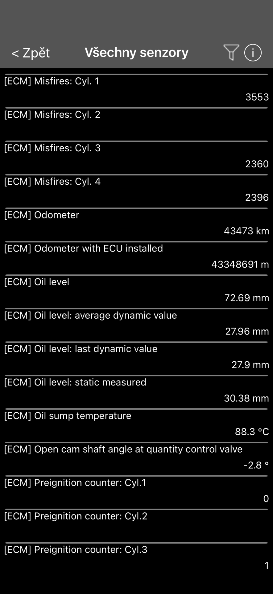

Co mě ale zarazilo je, že tato chyba se zapalováním se mě minulý týden objevila hned dvakrát po sobě, poprvé při studeném motoru a poté i při již ohřátém.
Tak jsem se dnes odpoledne naštval a píchl tam svou diagnostiku a víte co? Žádný DTC kod není v ECM uložený a to jsem od pátku do dnes provedl 4 starty od poslední chyby.
Ve středu vezu auto na první servisní prohlídku, tak jsem zvědavý zda jim ODIS chybu načte a uvidí ji.
Bohužel se mi přestává líbit přístup servisu a tak začínám sbírat na vlastní pěst důkazy skrze diagnostické data.
A takhle pro představu vypadá celkový součet chyb zapalování, vůbec nevím zda je to normální projev mít tolik chyb uložených.
