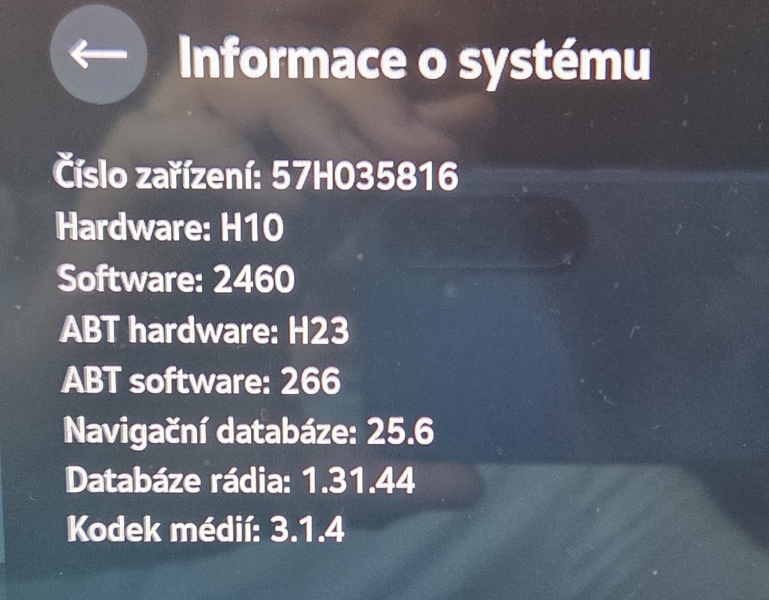

@logo2222 - A jaký tam máš soft? Psal jsem ještě koncem listopadu výrobci a odpověděli že nová auta ve výrobě už jsou v pořádku.
  • Autor
To je zvláštní, když mi od listopadu tvrdí, že se čeká na software a ve výrobě je údajně vše v pořádku. Moje auto je ze srpna 2024.20250127_104706.thumb.jpg.02d1bc92efed4b5af1913e223101685a.jpg
Toto jsou 14 dnů staré údaje. Mám tam novější soft, ale slyšel jsem že je ještě novější. Mám tam o 3 měsíce starší databázi navigace. Musím se podívat možná se už něco aktualizovalo i když nějaké aktualizace už proběhly. Auto nemám dlouho a startuje zatím ok.
Edit: Tak jsem se dnes díval a všechno zůstalo stejné, jen databáze navi už mám taky 25.1

Pokud se nepletu tak v infotainmentu vidíš verzi softwaru infotainmentu.
Pravděpodobně přehrávali software v nějakých řídících jednotkách.
