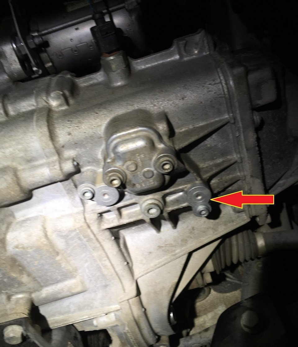

Našel jsem fotku převodovky (MQ200) zespoda. Je to ten čep (čep vidlice), kterým lze většinu oleje vypustit? Je potřeba v tom případě povolovat i výpustný šroub?
ano , vypustak na 17 imbus aj tento cep vidlicky ... liat olej mozes zhora cez taky isty cep vidličky , je to rychle ... akurat by som si kupil dve nove gumicky na ne , vzdy su uz vyzvejkane

@suri. Ty jsi praktik a víš, co děláš 👍. Radíš tedy vyšroubovat klasický plnicí šroub nahoře a pak dole vyšroubovat krom klasického výpustného šroubu i označený šroub vidličky (velikost torxu?). Po vykapání spodek skříně zavřít (věděl bys prosím OEM toho nového těsnění, co zmiňuješ?), je třeba při vracení toho čepu vidličky dávat na něco pozor? Zavřít i klasický plnicí šroub a plnění radíš přes stejný horní čep vidličky, tj. najít shora na skříni to samé, co je na foto zespoda a doufat, že tam je dostatečný prostor pro klíč. Nalít tudy 2,2l oleje, zašroubovat a hotovo.

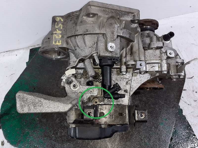

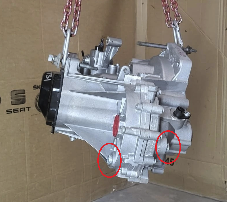

Jinak vypoušťák je ten ve spodním kroužku. A horní kontrilní/plnicí šroub najdeš schovaný nad nápravnicí jakoby směrem ke kabině. Ten se mě povoloval sakra blbě.
100% jistotu tedy nemám, ale na této fotce jsou vidět ty šrouby oba

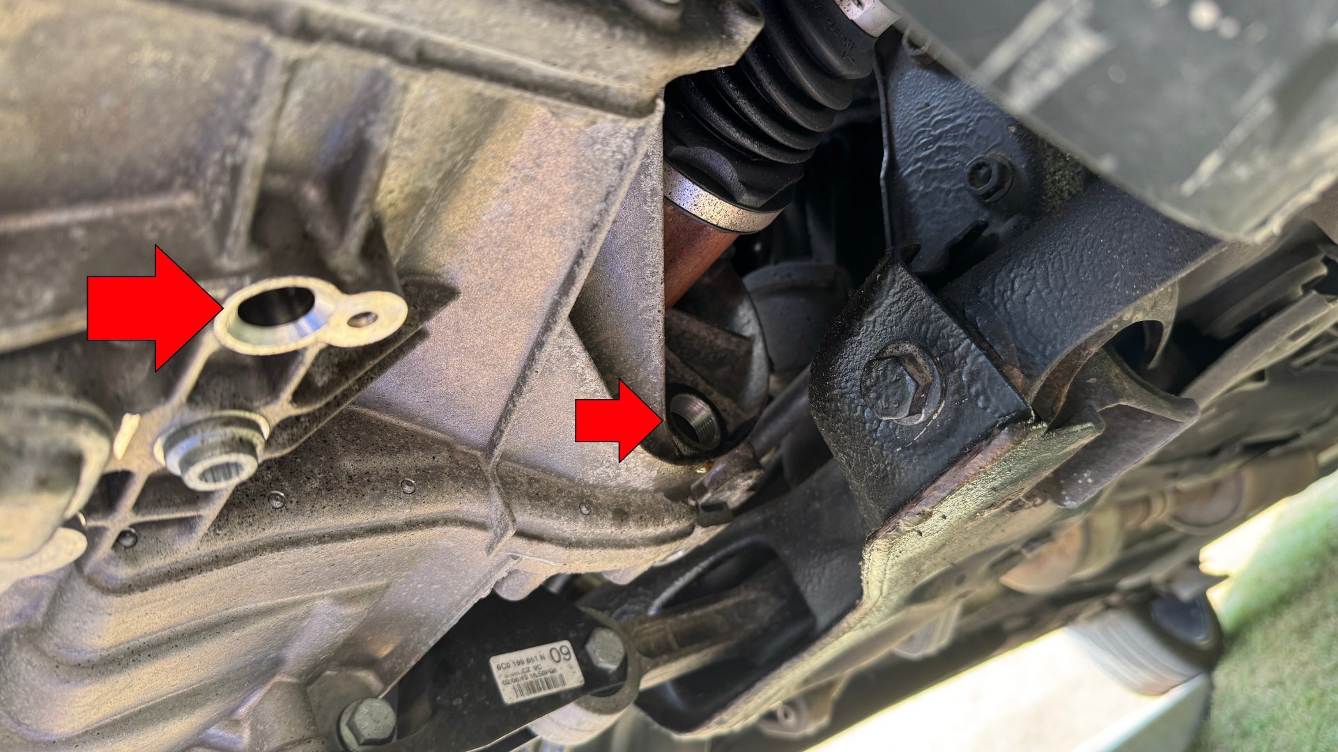

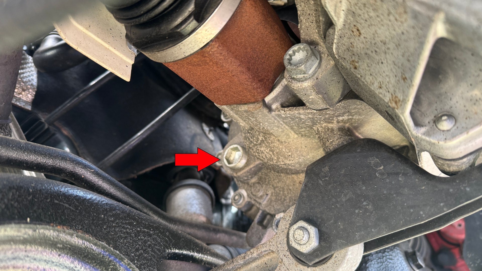

Tome, máš pravdu, omlouvám se. Jeden šroub je vlevo zboku - vypoušťák, ten je níže a druhý vpravo z boku - napoušťák/kontrolní. Vyndal jsem tedy ten vypoušťák a ještě trocha oleje vyteklo, nechávám odkapat.
Fotka 1 je čep + vypoušťák, fotka 2 je napoušťák/kontrolní.
Tak mám olej vyměněný. Vyteklo ho cca 1,8 l + nějaký ztráty jak to bryndalo, stav oleje viz fotka. Zpět jsem nalil 2,3 l. K tomu hornímu čepu je trochu horší přístup, zavazí tam silentblok motoru. Jinak p. Sixta říkal, že by stačilo olej vyměnit až při 120 000 km.
