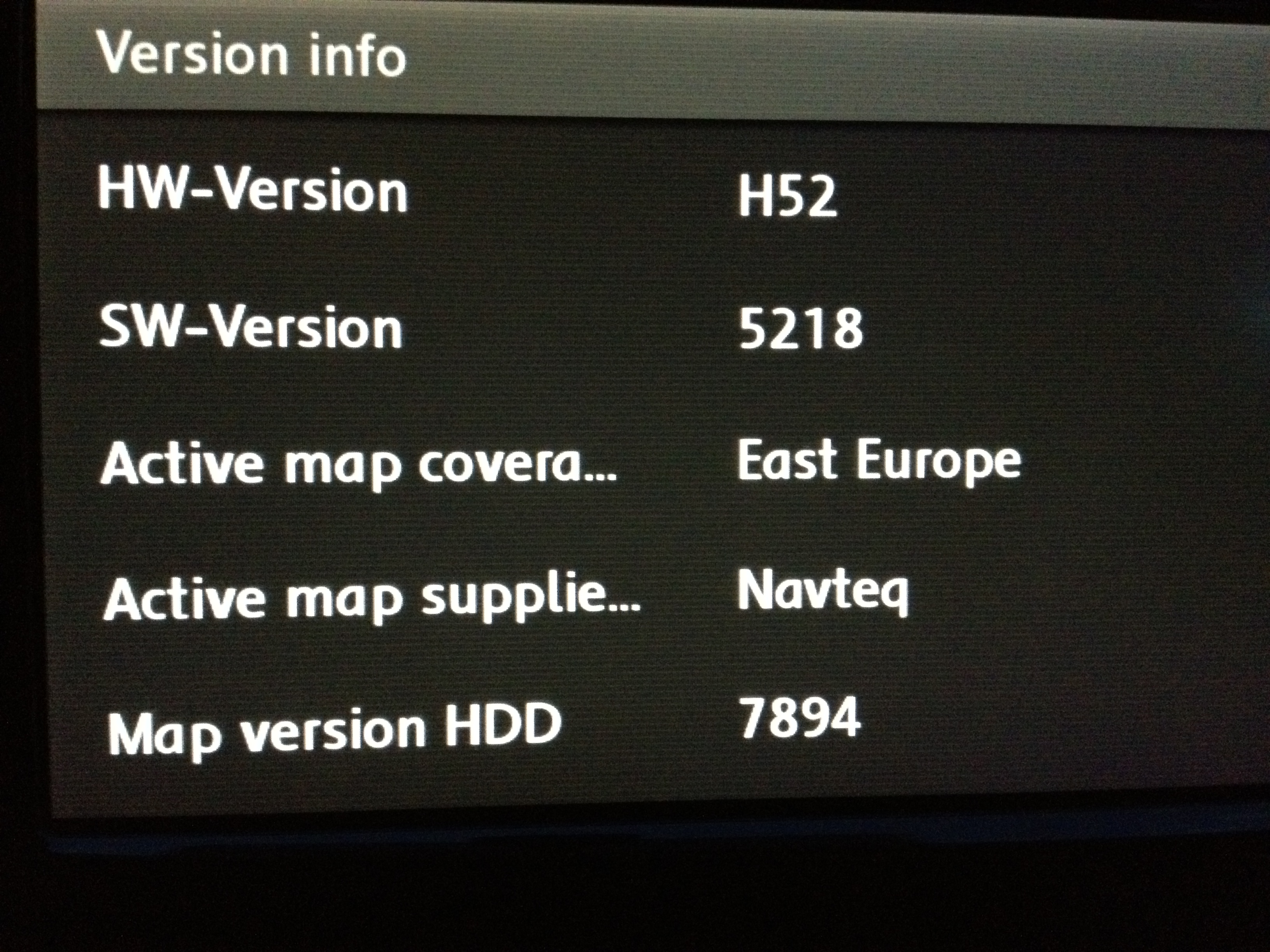

Novy FW nahodeny. Mapy 7896 mi nesli ani za svateho. (napalil som asi 15 dvd :) 7894 isli bez problemov. Predpokladam, ze bol problem so speedcam. Z maxidotu uz viem vyjst. Snad tento link nejakemu zaciatocnikovi pomoze.
PS: Velka vdaka uzivatelovi SLK :)
