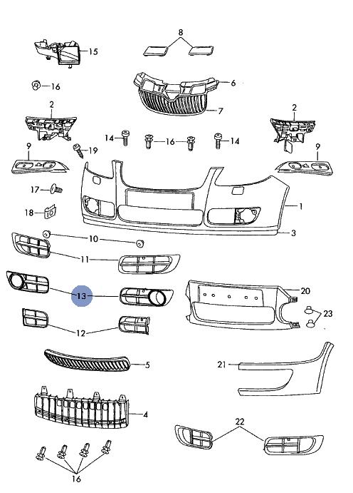

Jered Vloženo 4. leden 2008 Vloženo 4. leden 2008 Trosku OT Prosim vas nemůže mi někdo z etky zjistit cenu toho černého plastu co se zacvakává do mlhovek? Potřebuju ale na kulatý typ mlhovek. Diky moc Citovat
Xantrix Vloženo 4. leden 2008 Vloženo 4. leden 2008 Trosku OTProsim vas nemůže mi někdo z etky zjistit cenu toho černého plastu co se zacvakává do mlhovek? Potřebuju ale na kulatý typ mlhovek. Diky moc Číslo dílu náhodou nemáš ? Pokud myslíš "Kryt pro světlomet mlhový", 5J0 853 665 - levý a 5J0 853 666 - pravý (viz č. 13) potom je cena 214,50. Citovat
Jered Vloženo 4. leden 2008 Vloženo 4. leden 2008 Číslo dílu náhodou nemáš ? Pokud myslíš "Kryt pro světlomet mlhový", 5J0 853 665 - levý a 5J0 853 666 - pravý (viz č. 13) potom je cena 214,50. Jo to je presne to co jsem myslel. Předpokládám že je to cena za kus. DIky moc Citovat
