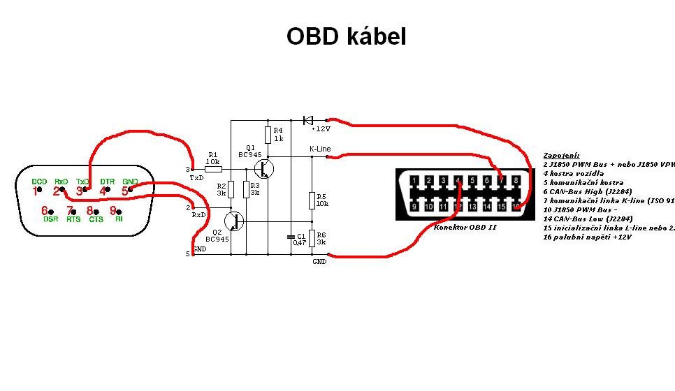

Robil uz niekto tento tranzistorovy prevodnik? Funguje? Ake tranzistory sa mozu pouzit ako nahrada? Lebo BC945 nikde nemaju....

Podle ruského schémátka se dvěma tranzistory jsem jich už vyrobil několik a opravdu fungujou. Stačí obyčejná naše KCčka.

je to len prevodnik napatia , akekolvek KC s rovnakou polaritou. :palec2:

mimochodom tej verzii dvojtranzistorovej by som neveril
to profor: posles mi prosim ten plosak na osadenie?
Schemy mam z Id2.cz, neviem napriklad co v tej scheme znamena IC1P.
To IC1P znamená jenom, že IC1 MAX232 je napájen +na pin16, zem na pin15.

skusal som to aj na originalnom seriovom porte aj na USB-SERIAL a ten USB serial fungoval s inym takymto kablom co som mal pozicany, skusim este ten pin 15 lebo ten som nikdy nepripajal na zem

Čiže.... celý kábel by mohol vypadať takto? Skontrolujte to niekto, či niesú prehodené RxD a TxD (lebo niekde som to na obrazku videl opačne) a piny na obd konektore..........kostra ide na kostru vozidla, či na komunikačnú kostru?
poskladal som to s BC547 a naozaj to chyti interface, no neviem nacitat ECU ale to mozno preto ze to davam cez USB prevodnik, skusim original serial, zajtra poviem

tak kam patri kostra ?
žiadna komunikačná kostra nieje na aute resp K-Line nemá komunikačnú kostru. Kostra je vyvedená na diagnostickej zásuvke na pine 4
Tym padom je ta schema OK :palec2:

najjednoduchsiu, ale pritom vyborne pracujucu schemu na 2 tranzistoroch vidite na obrazku. dioda chraniaca adapter pred prepolovanim ma byt s minimalnym ubytkom napajania, naprikla Schottky. v niektorych pripadoch treba zmenit velkost odporu R4 na hodnotu 510 Оhm - 1 К. zmerajte hodnoty prudu medzi K-Line a zemou, mal by byt v rozmedzi 15 - 20 mA. Niekolko takychto adapterov uspesne pracuje, diagnostikuje vsetky systemy, od Mikas az po Bosch MP7 so vsetkymi programami. V pripade, ze nekomunikuje s s protokolom ALDL, kde su su 5 Voltove urovne signalu, zmensite hodnotu napajacieho odporu (v danom pripade R4).

najjednoduchsiu, ale pritom vyborne pracujucu schemu na 2 tranzistoroch vidite na obrazku. dioda chraniaca adapter pred prepolovanim ma byt s minimalnym ubytkom napajania, naprikla Schottky. v niektorych pripadoch treba zmenit velkost odporu R4 na hodnotu 510 Đžhm - 1 Đš. zmerajte hodnoty prudu medzi K-Line a zemou, mal by byt v rozmedzi 15 - 20 mA. Niekolko takychto adapterov uspesne pracuje, diagnostikuje vsetky systemy, od Mikas az po Bosch MP7 so vsetkymi programami. V pripade, ze nekomunikuje s s protokolom ALDL, kde su su 5 Voltove urovne signalu, zmensite hodnotu napajacieho odporu (v danom pripade R4).

Takže všetci ste boli leniví, ale ja som nezaháľal a dnes doobeda som sa pustil do stavby zapojenia. Celé čudo som zbastlil za hodinku a poobede som si našiel čas, vyniesol som pc na dvor (ja debil ale čo už) a pichol do konektora káble, zapol zapaľovanie a čuduj sa svete.... Kupodivu keď som spustil VAG a dal Autoscan, tak všetko fičalo OK, dôkaz je vo výpise chýb v prílohe. Je pravda že mi blbne spínač okna na strane šoféra....to s tou zamykacou jednotkou, to neviem čo je, ale je pravda že je tam poškodené vedenie, lebo je tam dávané diaľkové, ktoré je napojené v šofér. dverách, takže možno to je ono :p je to super jednoduché a hlavne funkčné..... tranzistory som pouzil BC 546

Tak uz mi schema s Maxom a SI funguje, bola vadna dioda, presnejsie dve, no kto by to bol myslel ze rovno dve, hned mam dva funkcne kable, ale s tymi transistormi mi to nejde aj tak, skusim este zmenit hodnotu toho R4 odporu. Skusam to na felicii MPI SIMOS
