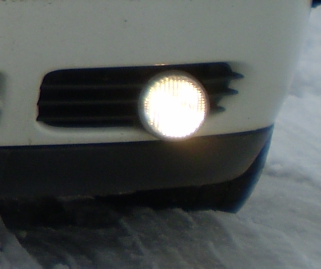

mohly by jste někdo dát foto jak máte světla pro denní svícení uvhycená v nárazníku. Chtěl bych je dát do mřížek, ale nevím jak je tam uchytnout.

mám na O1 světla na denní svícení v nárazníku. Je to už 2 roky, jsou to polské kulaté 21W, už jsi nepamatuji na který pin je to zaplé, ale je to podle dokumentace originál VW někdy z 80 let minulého století. Z pinu to jde do jednotky, která spíná při nastartování motoru a pak na silové relé. ( nechtěl jsem riskovat je to sice jen 3,5 A a nevím na kolik je dimenzovaný spínač světel.) Jak nastartuji tak to za chvilku pípne a svítí. Pokud přestávám vidět na tachometr tak přepnu přepínačem světel a zapnu potkávací světla, tim automaticky vypnu denní světla. Je to zapojení podle zákona a nemusím se s nikým hádat. Po namontování jsem byl na STK, zkontrolovali funkci označení a řekli OK. ( ale chodit jsem tam nemusel, není to povinný ) . V prosinci jsem byl na standartní STK a technik neměl žádné připomínky jen kontroloval homologaci.

Lupono, Esar : muzu se zeptat jak jste chytly ty svetla do tech plastu? nejak nevim cim je tam pridelat..
Já jsem je tam zalepil takovou tou tavící pistolí prodává se kolem 200kč i s náplní a drží to dobře už to mám rok a v pohodě
diky moc, no asi udelam kombinaci, sroubek, oboustranna paska, pajka..popr bez sroubku pokud ho tam nikam nenarvu
Mno ja nevim, ale pridelaval jsem to k narazniku, nikoli k tem mrizkam. V mrizkach je jen vyriznuty otvor a kdyz se mrizka sunda, svetlo zustane na aute. Je to prisroubovany, zadny lepeni :palec2:
Já sem tam udělal takový držáčky z měděnýho plechu a drží to čtyřma šroubkama.
