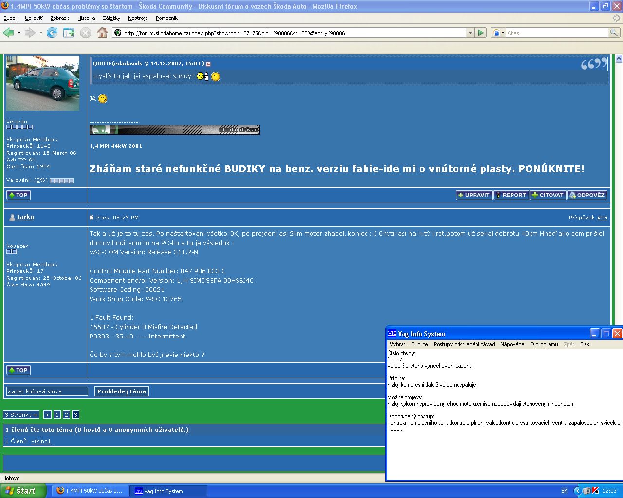

Tak a už je to tu zas. Po naštartovaní všetko OK, po prejdení asi 2km motor zhasol, koniec :-( Chytil asi na 4-tý krát,potom už sekal dobrotu 40km.Hneď ako som prišiel domov,hodil som to na PC-ko a tu je výsledok :
VAG-COM Version: Release 311.2-N
Control Module Part Number: 047 906 033 C
Component and/or Version: 1,4l SIMOS3PA 00HSSJ4C
Software Coding: 00021
Work Shop Code: WSC 13765
1 Fault Found:
16687 - Cylinder 3 Misfire Detected
P0303 - 35-10 - - - Intermittent
Čo by s tým mohlo byť ,nevie niekto ?
Najskôr sviečka, lišta alebo vstrekovač a i.
