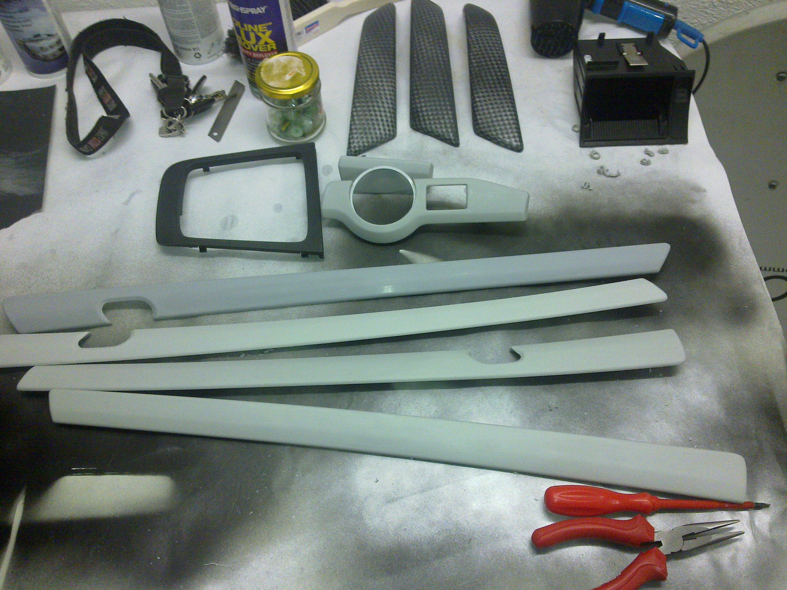

 Tak me uz zacaly srat ty poskrabany listy v interieru a dal jsem se do dila, nekdo z fora mi dal typ jak rozebrat bocni okrasny listy - musi se odvrtat po oddelani tapecu a pak nasroubovat samorezkama, takze sem se vcera nasral a pac je auto v lakovne, ukradl sem jim tam tapecy a okrasny listy a jal se dila. Madla sem si zkousel striknout v zime do karbonu ale moc se to nepovedlo protoze jsou moc zahnuty, takze pudou spatky do cerne leskle, a ostatni jako listy, popelnik, ramecek saltrpaky a ramecek kolem radia pude do stribrne leskle.  Jen se bojim ze pri nocni jizde se mi v tom budou odrazet poulicni lampy ale snad to nebude tak hrnozny.
Foto jak jsem odvrtal listy a foto obrousenejch dilu, a fotka moji Black lady jak je pripravena na opravu laku - rez je svine ale je to na zaruku, dneska to dam do zakladu na plasty a do plnica kdyz bude cas a pres vikend do barvy, pak to necham v lakovne zalakovat bezbarvym autolakem a bude to. Mel sem tak udelany i ty kliky a drzi to jak blazen a i ted po tom co sem je brousil sem se na ten karbon dekor neprobrousil, takze ten lak je super ochranej a tvrdej.
</P><P><BR></P><P>Ha tak sem si tu prosel poradne odkazy a kliky pudou do stribrne a bude to bomba, zahlidl sem to tu jako kit na kliky a moc se mi to libi takze budou stribrny i kliky i listy a kdyz to bude vypadad dobre tak olakuju i zadni popelnik aby to nebylo jak pest na oko.</P>

 jen do toho ja to udelal vsechno ve stribrne a sem spokojenej i ty madla stribrny a myslim ze se to povedlo. viz foto
Vypadá to stejně jako origoš? Jakou barvou jsi to stříkal? Já mam odřenou jen tu u řidiče chtěl bych aby to bylo stejné jako ostaní lišty
Upraveno od kadli
 Popravde nevim jestli je to stejny jak origo ale asi ne, uz jen proto ze sem to strikal a pak nechal prelakovat takze je to leskly, jinak barvu sem pouzil motip stribrnou na disky kol. Ale kdyby sis asi nechal namichat barvu dle origo tak by to slo nastrikat jenom jednu listu a molo by to bejt ok. Ja to resil takto pac sem toho mel vic a chcel sem aby to bylo vsechno stejny a jak novy. :)
