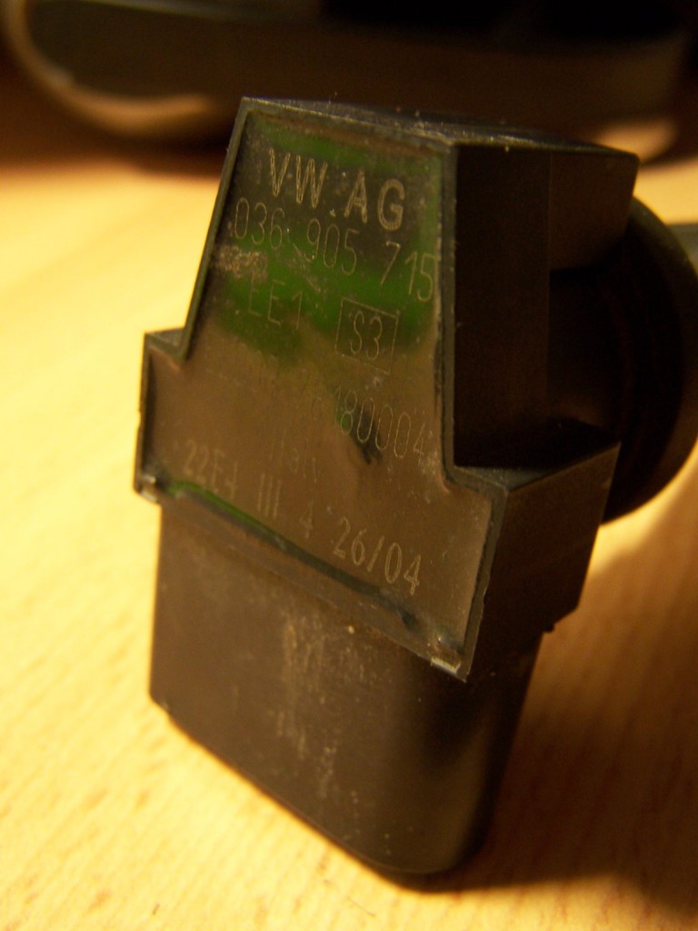

tak nevím :huh: , dnes jsem se ráno vypravil Andělou (Fábina) do práce, páč jsem měl domluvenou LPG garančku odpoledne .... a začala štrajkovat ... zlobilo mi přepnutí na LPG, s tím jsem i tak nějak počítal při těchto mrazech, od poslední nádrže plynu to zase dělalo, vím že je to vstřikovací lišta, kterou si sám čistím, ale teď jsem už to nedělal vzhledem k té garančce, ale pak mi začal blbnout i benzín, nepomohlo ani restart, pořád to na beneli běželo na 2-3 válce. "Dobelhal" jsem se domů a píchl to na VAG, smázl všechny chyby (většina jich souvisela právě s přepínáním na LPG, jako chudý systém, vynechávání zapal. na všech třech válcích). Nakopl to znovu, nicméně mi stále poblikával check a na volnoběh to jelo jak traktor, tedy furt jeden válec vynechával (válec č.1). Domnívám se tedy, že mi po 205 000km odešla cívka. Mám sice v kufru jednu jetou náhradní od Honzi (Wassermanna), ale nebyl už čas laborovat, to budu zkoušet až odpoledne, musel jsem jet do práce Dorotou (Feldou).

Ale jestli ti origo cívky vydrželi 205t km, tak jen tiše žasnu a závidím k tomu... ;) To jseš asi opravdu rekordman :palec2:
U mě po 77t km K.O. , tak šli preventivně všechny na výměnu (jedna z těch, co ještě nehlásila chybu a fachčila je ostatně u Tebe :palec2: ), ale nějak mi přetrvává problém s občasným houpavým volnoběhem, paměti závad čisté a všichni jen krčí rameny, že netuší, vo co go :kuk: Tak nevím, jestli u mě to třeba náhodou nebude EGR?....
Jen mě tak napadá, že v době dnešní moderní techniky, když někomu klekne doma kompl, je z toho na prášky, že nemůže na net, když klekne kompl v práci, je to katastrofa a když lehne kompl v autě a ještě nenahlásí, co má za závadu, tak jsou všichni majstri mechanici v koncích.... :kuk: Kua to je doba, ta technika všude nás jednou zabije :feve:
no tak nějak doufám, že to tou cívkou bude :feve: , jináč nevím. Hodím tam tu Tvoju na odzkoušení a pokud to bude tím, objednám new a Tvá bude zase k dispozici na navrácení. Jinak teď jsem strašně rád že jí mám :palec2: , že to bude na čem odzkoušet.
Zkoušej v poho, já mám ještě tu druhou jako náhradní a tu tvoji nepotřebuju :palec2:
Vodítkem i bez diagnostiky, zda máš cívky v pytli nebo ne, dle mechošů z origo servisu bývá, když se mrkneš na vršek cívky a uvidíš tam malinkou vybouleninu směrem ven, je to jakoby protlačené zrnko písku skrz obal cívky, tak je to znamení, že je cívka KO. Logicky to ale neplatí vždy, někdy ta vybouleninka být nemusí nebo je velice málo znatelná a dle diagnostiky zjistíš, že je to taky v pytli.... :kuk: Pokud tam ale ta vybouleninka je, je to neklamné znamení, že je cívka v Pánu... ;)

Jinak ač jsem si toho nevšiml hned, ještě před vytažením modulu, tak s tou vybouleninou máš pravdu (viz foto). Takže mám opraveno, musím říci, že oblékání a nastartování komplu mi trvalo déle, než prohození těch modulů. Pak jsem ještě vyčistil Valtek lištu, jadýrka na prvním a druhém válci byly pěkně přilepené. Pak jsem udělal zkušební jízdu a Andělka už je zase ve formě, jede jak z praku :palec2:, teda úměrně stáří ;).
