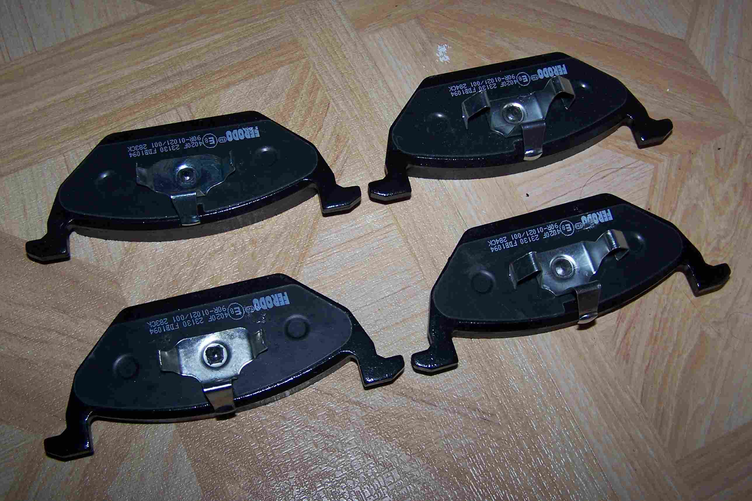

a nevzpomeneš si, destičky v brzdiči jsou nějak zajištěné, nebo jsou tam jen tak vložené?

dostickymaju na sebe take pliesky, ktore su ako keby napruzene a na tie sa to do brzdica zacvakne, myslim ale ze treba davat pozor, ze na jedno koleso idu dve rozne, ina je z vonku a ina zvnutra kotuca, ale tie sa asi nedaju zamenit,
to tam len nacvaknes a potom s citom dotiahnes brzdic na miesto, ja na takych dvoch valcekovych sroboch tie treba namazat ale jemne vazelinou, a ked to chces robit, tak si urcite kup 7 imbus, normalne v sade ho nenajdes
jojo to vím s tím imbusem, jen mito připomělo, že si ho musím ještě koupit ;) . Za ty rady jak s deskama dík :palec2: . Mám je doma tak je letím hned omrknout ;)
tak jsem to byl očíhnout a přijdou mi ty plíšky stejné na všech :feve:
Měli by být stejné lol
a este ked to budes chciet menit doma, tak das dole koleso povolis najskor brzdic a potom ho skus nejak srobovakom roztiahnut inak ho nevyvlecies z kotuca

ked to nahodis naspet tak niekolko krat skus naslap brzdu aby dolahli dosticky a skus otocit kotucom ci niekde nedre ak bude dret tak len na tych valcekoch posun brzdic a naslap znovu, ked to bude dobre nahod koleso :palec2::palec2::palec2:
a mas hotovo, nie je to az take zlozite :palec2:

pliesky mozu byt rovnake, zalezi aj od toho aky mas brzdic ja mam FSIII
nie som si uplne isty ci su rozdielne, ak su rovnake tak tym lepsie aspom sa nepomylis :palec2::palec2:
viem ze ked som dostal prve dosticky musel som ich vymenit, lebo tie mi nesedeli a myslim ze tie boli rozdielne

jojo vím že to není věda, už jsem to měl nastudované z DP. Jen jsem si teď zrovna nebyl jistý s těmi destičkama. Ale díky za postřehy. Jinak jsem plánoval stlačit písty stolařskou svěrkou abych tam dostal ty new desky

ten piest mozes stlacit aj srobovakom hned na zaciatku, to ide lahsie ako potom dodatocne so svorkou (alebo svokrou? lol )
