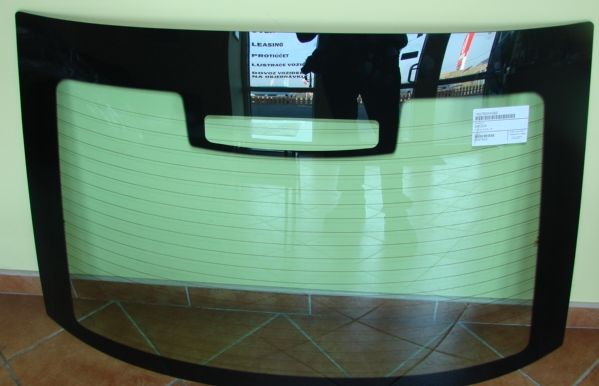

Jinak se da koupit sklo za 2500 kc
post-3876-0-61313800-1292279353_thumb.jp
