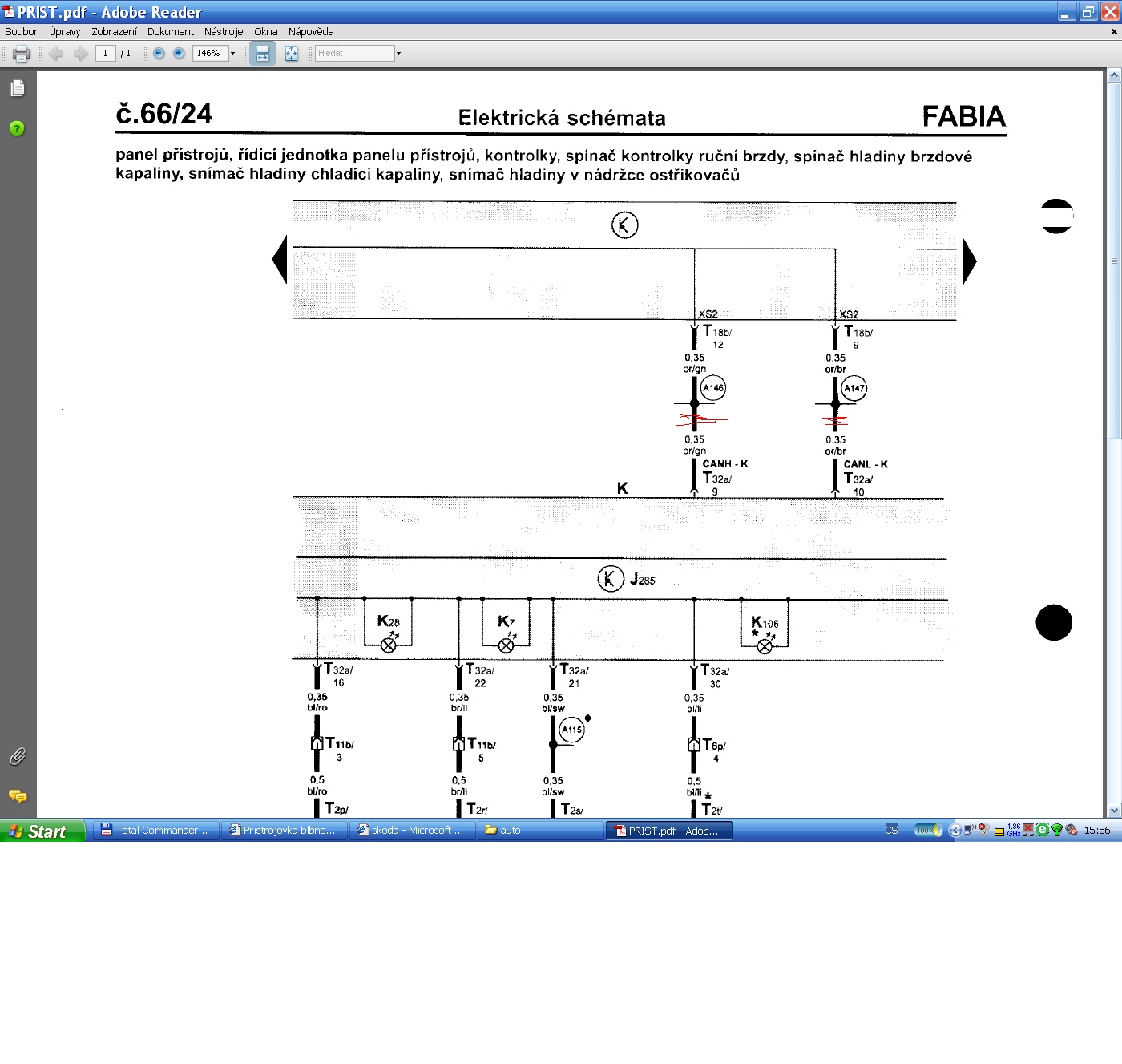

Měl jsem taky podobnou chybu.Po proměřených drátu ,jsem našel jeden špatný po opravavě vše OK.Proměř dráty a uvidíš.
  • Autor
By som poprosil aby si to blizsie identifikoval...ktory drat a tak....Myslis ten zvezok s pristrojovky?
Jsou to ty červeně označený.
PRIST.pdf
Upraveno od Volvak
  • Autor
velmi pekne dakujem az bude cas juknem sa na to ;)
Komfort CAN je na tých pinoch ako postol Volvak, ale.
Píšeš že nemáš žiadnu výbavu, teda nemáš centrál origo, nemáš okná origo a t ď. Tým pádom ti namontovali do auta BSG s číslom 6Q2 ktorá nemá komfort CAN
Menil si BSG za 6Q1? dával si tempomat napríklad?
Ale späť k tvojmu problému, nemyslím že táto chyba je spôsobená hláškou Gateway, tá je práve možno spôsobená tým že si menil BSG a keďže tam komfort CAN nemáš hlási to to čo to hlási a všimol si si to len preto že nastal problém inde.
Budíky majú dva konektory, jeden čierny na lavej strane a jeden zelený 32 pinový na pravo.
Budíky sú napájané z čierneho konektoru takže skúšaj najprv tam, odpoj ho pri vypnutom klúčiku a potom odpoj zelený, opticky skontroluj konektory a piny a ako písal Volvak, bude to nejaky možno zlomený káblik. Skontroluj poistku 1, tá zabespečuje neustále napájanie budíkov. Z tejto poistky je vedený káblik rovno na pin 7 budíkov. ešte skontroluj pin 8 ktorý je kostra.
