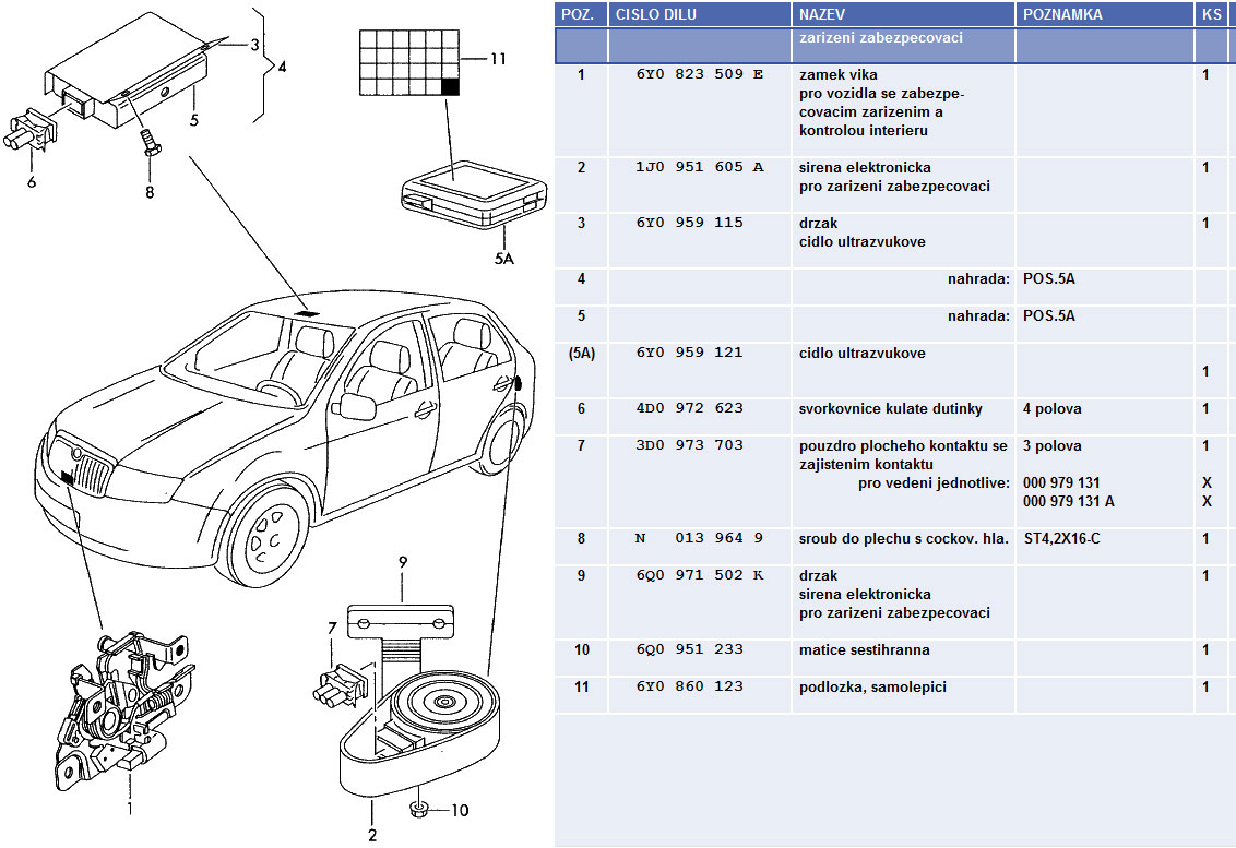

Zdravim. Uz mam konecne doma skoro ve k origo alarmu, takze zbejva uz jen namontovat. No a jelikoz jsem trochu posedlej poradkem v tomto smyslu, rad bych se zeptal na par drobnosti.
1a) Muze mi prosim nekdo rict, jak presne se dostanu k tomu prostoru, kde je namontovana sirena? Podle etky by mela byt nad levym zadnim blatnikem asi. (viz obrazek dil (2)). Dostanu se tam nejak z kufru, nebo musim oddelat kolo a kryt blatniku? Diry pro montaz tam uz predpokladam jsou z vyroby :)
1b) Trochu to s tim souvisi. Kudy presne by se mela k tomuto mistu vest kabelaz? Pod prahama?
1c) Posledni co se tyka sireny, tedy spise moje neznalost popisu v etce. Musim si jeste koupit konektor k te sirene. Podle etky by to mel byt konektor 3D0 973 703 asi za 70kc + k nemu ty tri piny, zrejme by to mely byt 000979131A, ovsem zde mi neni uplne jasny popis, je tam napsano "1 sada samostatneho vedeni se 2 pozlacenymi kontakty po 5ks v sacku (jedotka objednaci 5)" s tim ze cena je cca 60kč. Muze mi prosim nekdo rict, co vlastne dostanu? To si jako musim objednat 5ks (tj 5*60kč)? no a ty dva kontakty to me uz uplne zamotalo hlavu..
2) Kabelaz k cidlu hlidani vnitrniho prostoru, predpokladam ze se vede levym A sloupkem nahoru?
3) Snad posledni nejasnost. Kdyz mam v DP uvedeno v kolecku hodnotu napriklad (A57) s tim, ze popis je "propojeni s kladnym polem XY, v kabelovem svazku za pristrojovou deskou", tak jak presne si muzu toto propojeni predstavit, respektive jak by to spravne mely byt ala tovarni vyroba? si proste nekde spajim dany dratky, pretahnu je smrstovac buzirkou a hotovo, nebo by se to melo delat jinak?
Omlouvam se za nektere dotazy, ktere mohou vyznet dost amatersky, ale jde mi o technologicky spravny postup, ktery by se pokud mozno co nejvice priblizoval stavu, jakoby to vyjelo z vyrobni linky (samozrejme v ramci moznosti). Jinak znalosti samozrejme mam, uz jsem jeden alarm do sve fabci delal..
Budu moc vdecny za rady a odpovedi. Na oplatku prislibuji, ze vytvorim a uverejnim howto manual vcetne fotek pro pripadne dalsi zajemce o montaz svepomoci :)

add 1c) je to jeden drát (cca 50 cm), který má na každém konci jeden pin. Dá se to objednat po jednom "drátu" tedy dvou pinech. Kdyby ti někde říkali, že se musí vzít celé balení po pěti (jako třeba v Praze na Jarově), tak běž jinam.

1-musíš sundat plast.podběh.Kabel vede v prahu a potom je pod zadním sedákem průchodka ven pod podběh.Osobně jsem to dával pod torpédo.Sirény u Fabie byly mám dojem 2 nebo 3 druhy a měly 2 nebo 3 piny.Pokud se nemýlím,do konektorů sirény se dávaly mini ISO a ty se alespoň u nás dostanou normálně v autopotřebách nebo jsou na 100% v GM,na co to kupovat Xkrát předražené ve škodovce.
2-jak píšeš
3-V kabelovém svazku za přístrojovou deskou-toto neber vážně.V kabelovém svazku jsou děláne tzv.uzly,což znamená,že je přiveden nějaký příslušný drát(třebas kostra,+12V )a k tomu je připojeno dalších X drátů.Hledat to je nesmysl a je to zamotáno v centr.svazku.Takže doporučuji vše brát z pojistkovky,kostru s kostřících bodů a podobně.tento alarm jsem do Fábie dělal,možná jsem na staré fórum dával foto,ale to už asi bude pasé
