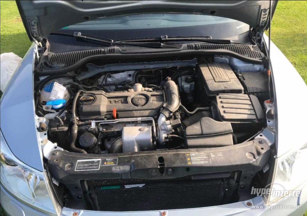

dobrý den mohu se prosim zeptat kde se u škoda octavia 2 nadobka pro posilovač řizení dekuji.Škoda Octavie 2 facelift - bazar - Hyperinzerce.cz
