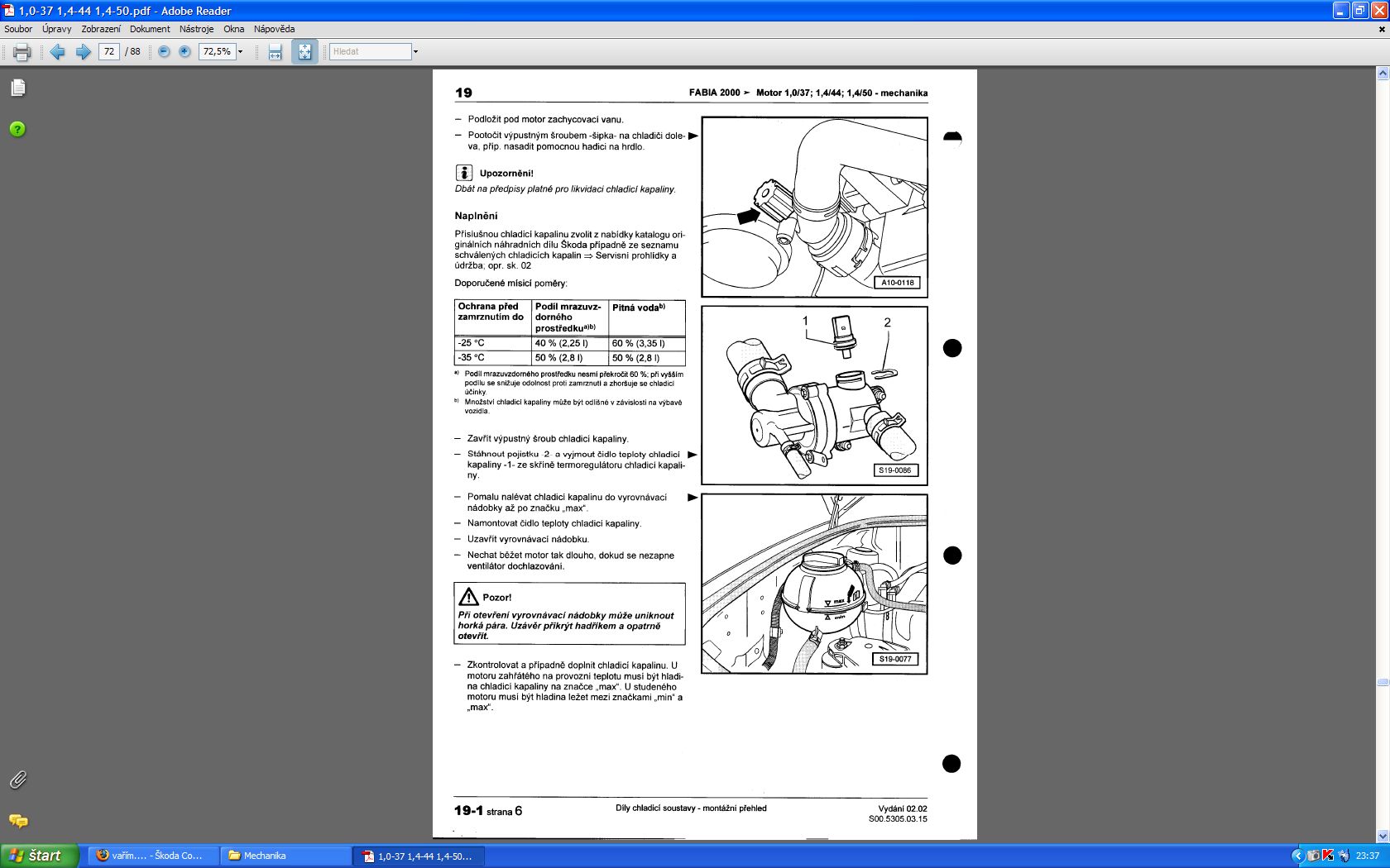

Září 10, 200817 r Autor Hmm to čidlo zkusím zítra koupit a vyměnit. Dá se nějak změřit jestli je vadný?Jestli je vadný tak proč to neukáže Vag? Samozřejmě jsem odvzdušnil dle dílenský příručky.Jde to ještě jinak?

Září 11, 200816 r Hmm to čidlo zkusím zítra koupit a vyměnit.Dá se nějak změřit jestli je vadný?Jestli je vadný tak proč to neukáže Vag? Samozřejmě jsem odvzdušnil dle dílenský příručky.Jde to ještě jinak? A jak se to odvzdušnuje?? chci měnit chladící kapalinu a tohle by mě potěšilo kdyby někdo poradil.
