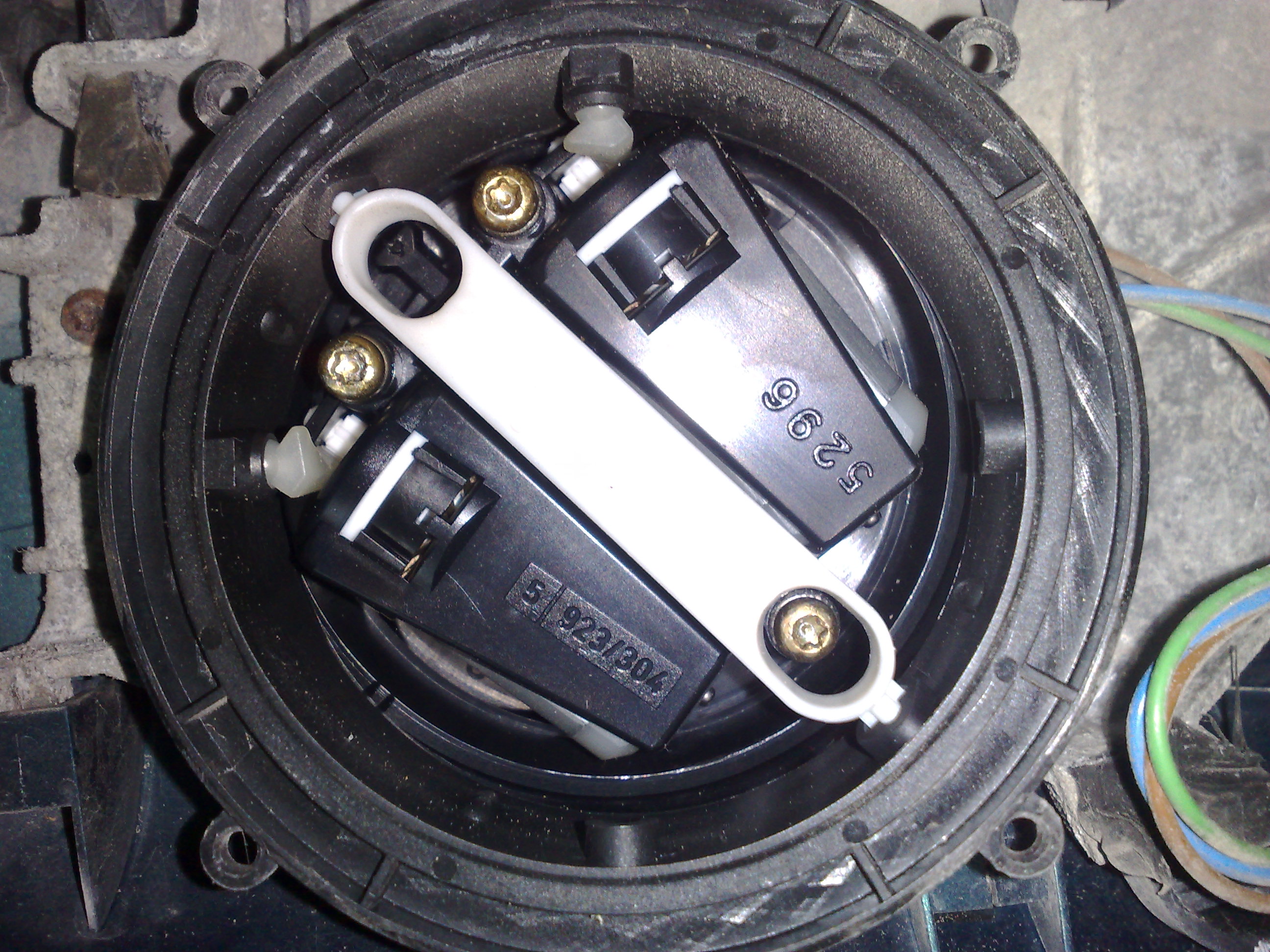

Zatlac prstom na lavu cast "skla" tak, aby sa natocilo maximalne ako to ide. Vpravo mozes potom vopchat prst a jemne zacat pacit. Vo vzniknutej diere uvidis uchyt. Su to 4 zapadky okolo toho kruhoveho stredu v ktorom su motorceky.
Opatrne to postupne "vylup" / vypac zo vsetkych uchytov. Zostane Ti to visiet na dvoch kablikoch, teda ak mas vyhrievane zrkadlo.
Vnutri uz potom pomocou torx srobovaku mozes veselo rozoberat. :)

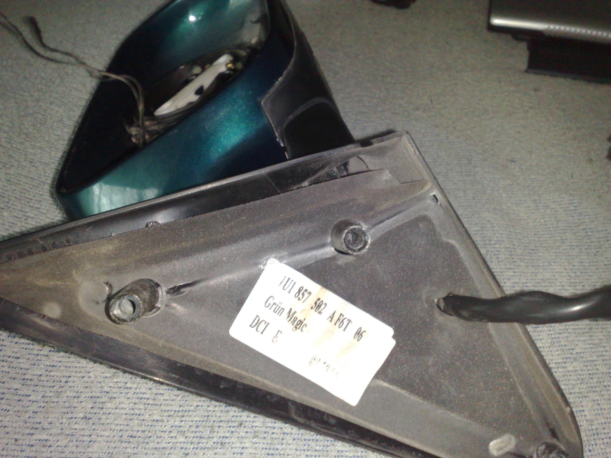

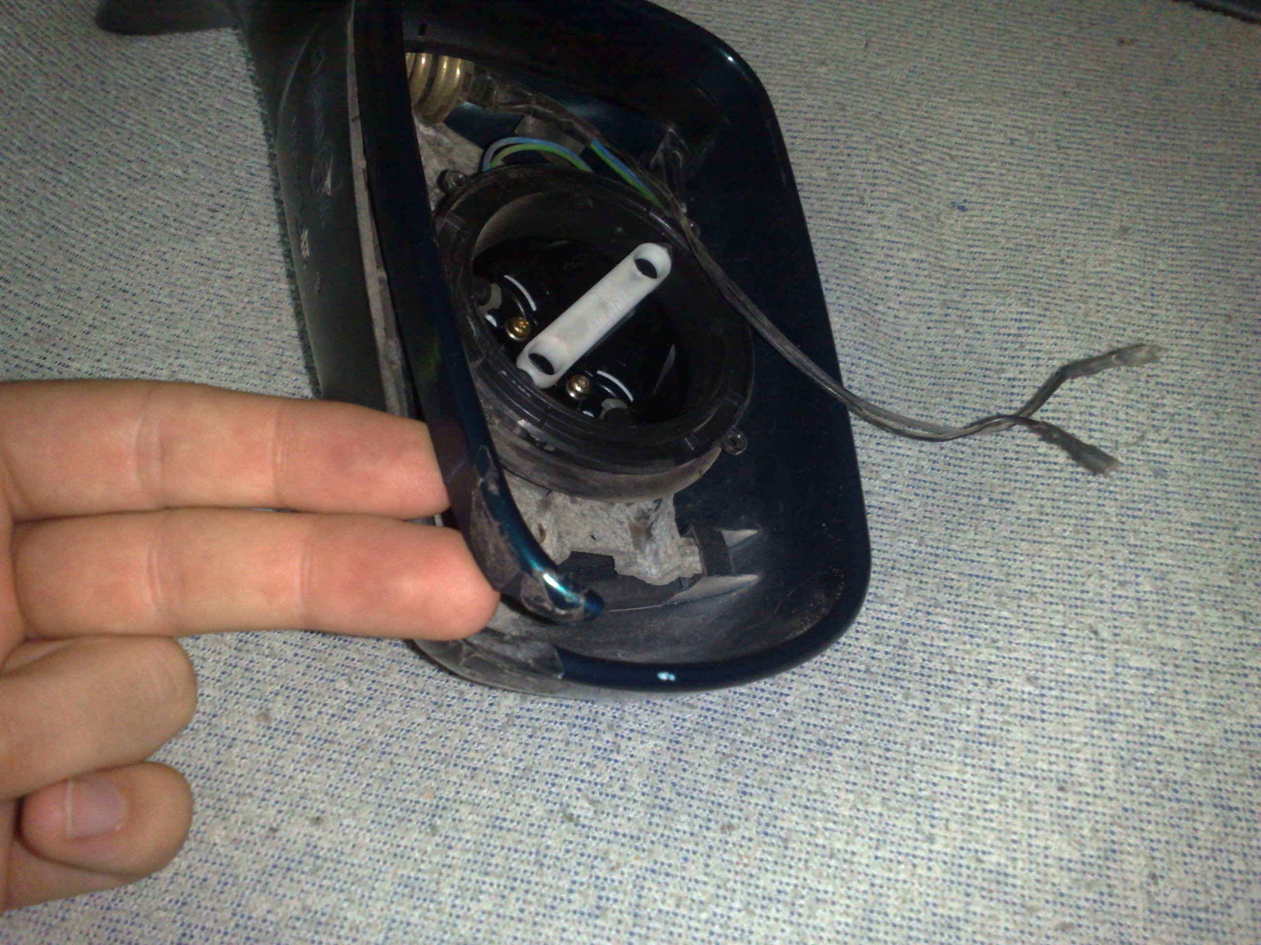

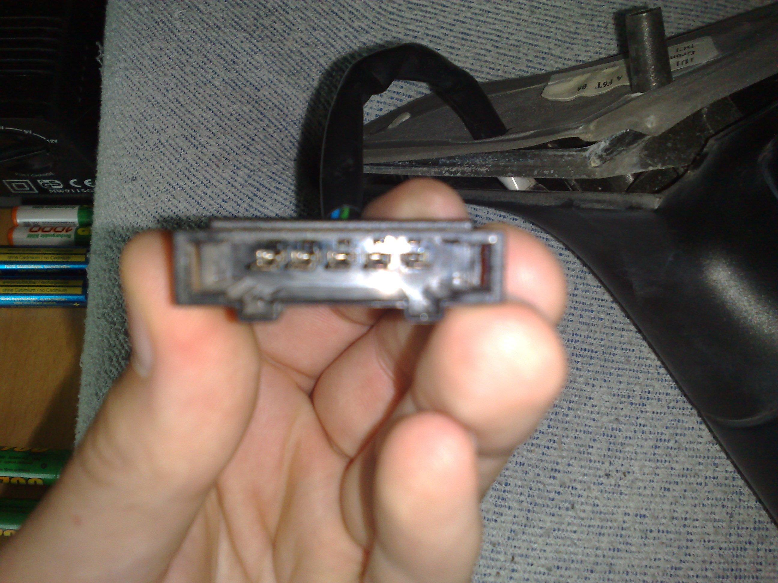

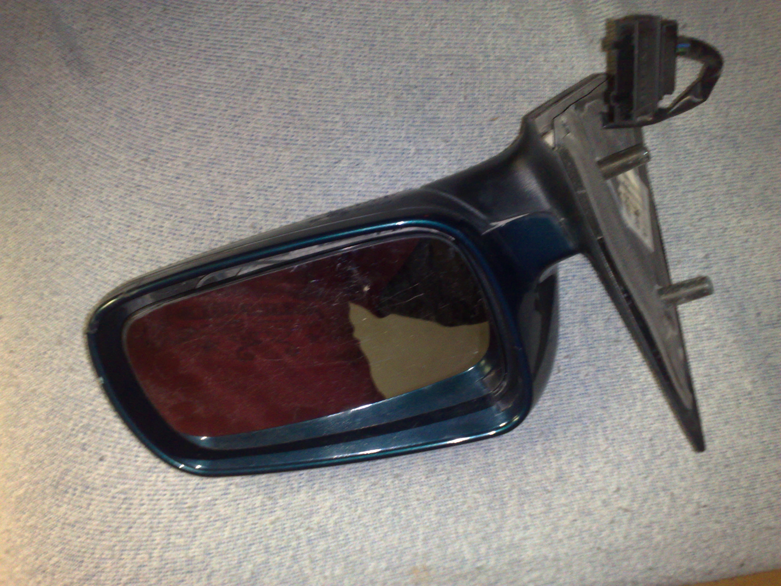

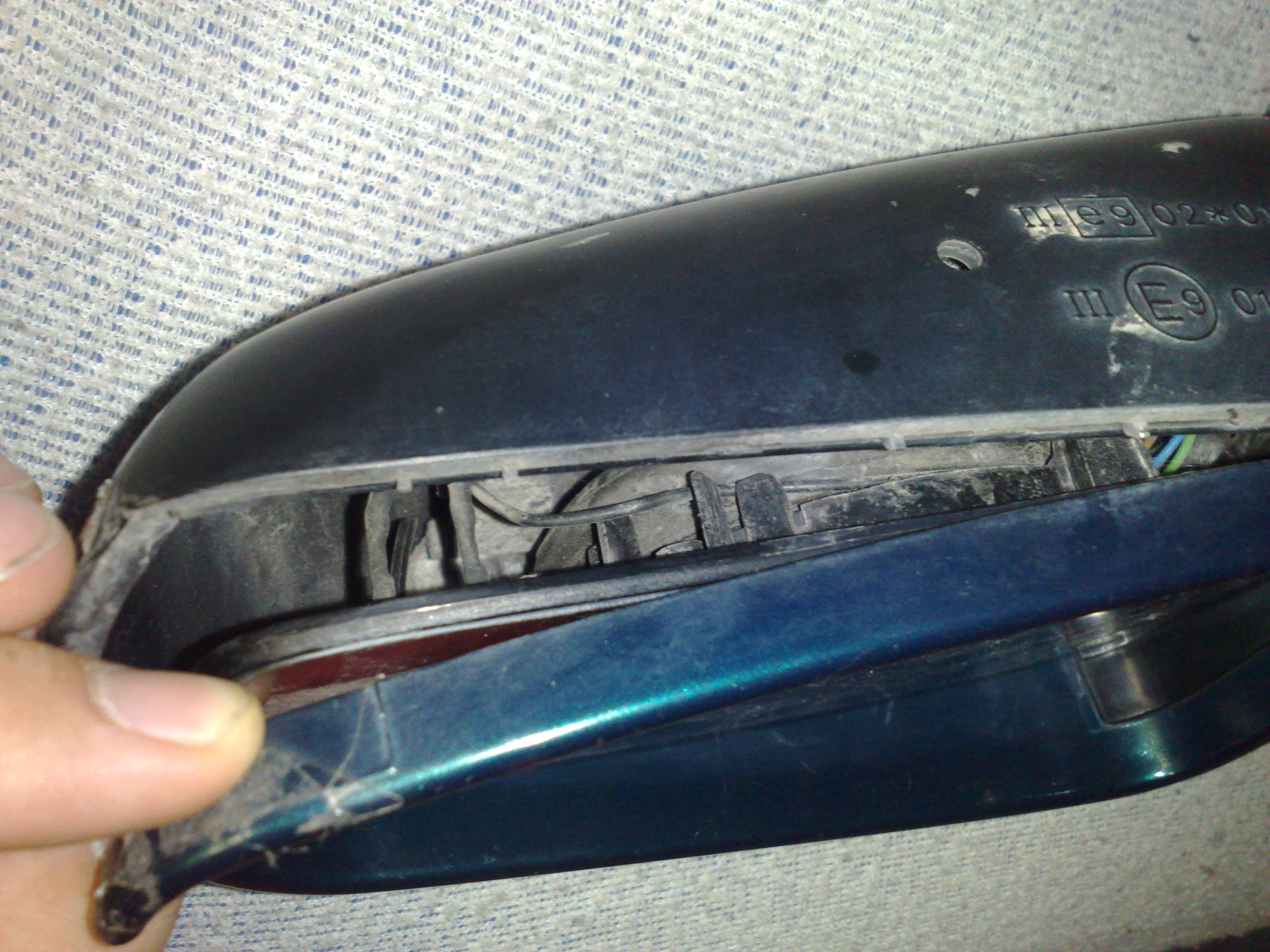

Začal jsem rozebírat pravé zrcátko, ale u pravého jsem musel tlačit na levou stranu aby na pravé straně zrcátka vznikla díra na prsty, ani jsem nemusel moc tlačit a udělalo párkrát cvak cvak a zrcátko bylo venku. což mám radost, jelikož je v celku. Nejlepší bude když tam žádný šroubovák strkat nebudeme, je tvrdý a sklo by nemuselo vydržet, prsty jsou měkké a není tu takové riziko prasknutí. Zde prozatím přikládám fotky ;) jinak spodní okraj zrcátka byl již popraskaný a to je taky důvod proč budu komletně celá zrcátka měnit. za ty které uvidíte na fotkách.
