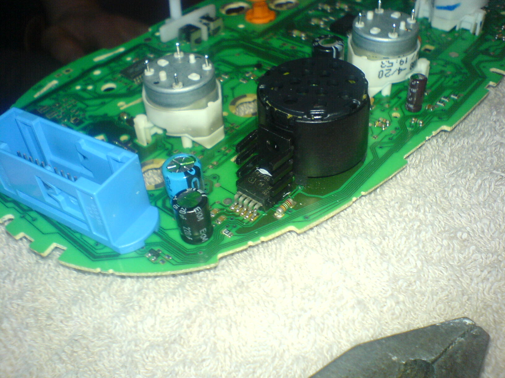

tripleTTT Vloženo 13. Březen 2008 Vloženo 13. Březen 2008 (editace) Pokud budou uplne budiky rozebrane - pouze jen tistak - tak je zapoj a jen tak jeme tu desku u toho stabliku pomackavej ci ohybej ale opravdu jeme - pak jeste mohu doporucit malinko pritlacit na stablik prstem - pokud se rucicky postavi tak uz mas kde hledat.Obcas to nekdy na tom miste lupe ci prska - vetsinou tedy pod stablikem. Urcite na nej neco chladiveho hod - teplotni vykyv ma dost velky a ten kdo to navrhoval nejak s tim nepocital - sezen si pasivni chladic. Ten uz maji vsechny budiky facelift Tak jsem si dnes zakoupil u GM Electronik sadu sedmi pasivních chladičů, tak snad alespoň jeden bude sedět. Říkáš tedy, že se mám první zaměřit na tu stranu pod čipem, jak to ukazuješ na těch fotkách. Zkusím to pomačkat, pak ještě jednou přeletovat, vložím tam nějakej ten chaldič a uvidíne. Snad už to bude v pořádku. Jen nevím, čím to mám přilepit? Bude stačit nějaký obyčejný lepidlo, nebo se používaj nějaký speciální? Editováno: 13. Březen 2008, autor: tripleTTT Citovat
Návštěvník Vloženo 14. Březen 2008 Vloženo 14. Březen 2008 (editace) Tak jsem si dnes zakoupil u GM Electronik sadu sedmi pasivních chladičů, tak snad alespoň jeden bude sedět. Říkáš tedy, že se mám první zaměřit na tu stranu pod čipem, jak to ukazuješ na těch fotkách. Zkusím to pomačkat, pak ještě jednou přeletovat, vložím tam nějakej ten chaldič a uvidíne. Snad už to bude v pořádku. Jen nevím, čím to mám přilepit? Bude stačit nějaký obyčejný lepidlo, nebo se používaj nějaký speciální? Clovece normalne tam pouzij tu teplo vodici pastu co se dava na CPU a pak to kolem prilep. napr. tavnou pistolkou s tou tycinkou - hmotou Editováno: 14. Březen 2008, autor: Návštěvník Citovat
tripleTTT Vloženo 14. Březen 2008 Vloženo 14. Březen 2008 Clovece normalne tam pouzij tu teplo vodici pastu co se dava na CPU a pak to kolem prilep. napr. tavnou pistolkou s tou tycinkou - hmotou Tohle jsem potřeboval slyšet. Abych v tom nehledal nějaou složitost . Díky za ninfo, o vékendu jud na to. Citovat

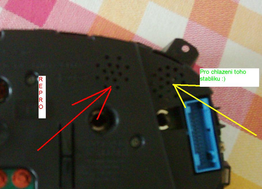

Návštěvník Vloženo 14. Březen 2008 Vloženo 14. Březen 2008 (editace) ááááááááááááááá nebo na zadek budiku - tam kde jsou ty vetraci dirky - co tam hodit malej vetracek z PC ? Editováno: 14. Březen 2008, autor: Návštěvník Citovat
tripleTTT Vloženo 17. Březen 2008 Vloženo 17. Březen 2008 (editace) Tak jsem se na ty ruce o vékendu vrhnul . Pořádně jsem kontakty přeletoval. Přes týden jsem si koupil u GME pasivní chadič a pomocí lepidla a pasty na CPU jsem přidělal na čip. Trošku jemné prácičky a za hodinku bylo hotovo PS: Velké díky všem, kteří mi pomohli a přispívali do tohoto tématu. Editováno: 17. Březen 2008, autor: tripleTTT Citovat
tripleTTT Vloženo 17. Březen 2008 Vloženo 17. Březen 2008 (editace) Přikládám pár fotek, umístění chladiče. Editováno: 17. Březen 2008, autor: tripleTTT Citovat

stef Vloženo 5. Duben 2008 Vloženo 5. Duben 2008 (editace) Panove, chci vam všem poděkovat za vaše příspěvky, moc mně pomohli pří opravě stejného problemu z budiky. Půl hodiny práce a vše funguje!Vřele diki! :palec2:V mém případě problem byl v kontaktu pod jednim z velkých kondensatorů hned vedle stabilizatoru. Editováno: 5. Duben 2008, autor: stef Citovat

tripleTTT Vloženo 16. Duben 2008 Vloženo 16. Duben 2008 Panove, chci vam všem poděkovat za vaše příspěvky, moc mně pomohli pří opravě stejného problemu z budiky. Půl hodiny práce a vše funguje!Vřele diki! :palec2:V mém případě problem byl v kontaktu pod jednim z velkých kondensatorů hned vedle stabilizatoru. Tak a je to tady zase. Nevím, jestli to má na to vliv, ale nechal jsem si o vékendu namontovat tempomat a alarm a budíčky zase začaly padat. Tak bych tě chtěl poprosit, jestli můžeš zakreslit, kterej kondenzátor to byl a kde se nacházel? Jestli ho najdeš třeba na nějakých fotkách co tady visí? DÍKY Citovat
tripleTTT Vloženo 16. Duben 2008 Vloženo 16. Duben 2008 Pekne s tým chladičom, ale sám by som použil asi nie hliník nakoľko ten len tak nepopájkuješ, ale napríklad medený pásik a ten napájkovať na hranu toho chladiču. Spoj zaručený po dobrom prepájkovaní a nehrozí riziko že to tavné lepidlo pustí pod zvýšenou teplotou alebo proste len odpadne.... No jelikož mi zase budíky vesele padají, tak že se asi na to o víkendu podívám. Je možný, že se lepidlo utrhlo a chladič odpadl, tak že to překontroluju, popřípadě přepájím a snad už to bude konečně fungovat. Citovat
