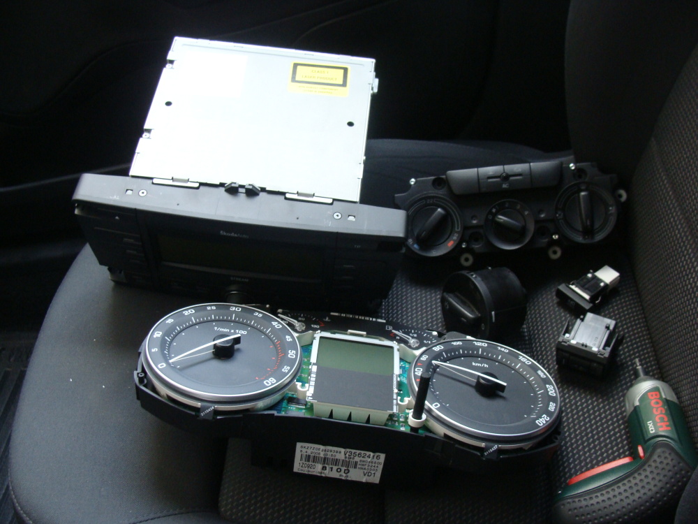

Prosím o pomoc někoho,kdo už dělal změnu podsvícení do OII
Začal jsem si taky pomaličku předělávat podsvícení do bílé...už mám ovladače oken,zrcátek,ovládání světel....teď bych se chtěl pustit do climatiku,rádia Stream a přístrojovky...
Můžete mi někdo napsat jaké ledky se používají ve výše jmenovaném a zhruba počet ? Nakoupil jsem zatím jen PLCC a zjistil jsem,že se používají i menší,tak ať nechodím do GME obden... ;)
Předem moc děkuji. :)
Ono nevím, jak velký jsi hračička, ale jak je to s napájecím napětím diod různých barev..pokud vím, tak se to může lišit. Nebylo by od věci si pohrát i s odpory, které jsou LEDkám předřazeny ;)
Uvidíme...zatím mi to neplechu nedělá...maxidot nemám,tak mi to nikde chybu nehlásí ;)
A kdo by chtěl vědět jaké ledky bude potřebovat v climatiku...vyměnil jsem celkem 17 ks PLCC2 z toho 5Ks jsem připájel na bok...ještě tam jsou 3ks oranžových (těch menších než PLCC2) na vyhřívání okna,uzavřený okruh a AC , ale to jsem nechal v původním stavu ;)
Ufff...radio je rozebrané...je tam 42 ks PLCC2 ledek...pokud by to někdo dělal, potřebujete TORX 8 !
Jen nevim,co udělá ta zelená folie na LCD displayi když to nasvítím bílými ledkami... :huh:
Ahoj lidi...tak mám hotovo...všechno svítí,jsem šťastný :)
post-37211-1265376372_thumb.jpg post-37211-1265376384_thumb.jpg post-37211-1265376399_thumb.jpg post-37211-1265376408_thumb.jpg

Jsi opravdu dobrý.Je to moc hezké.Těším se na ty večerní fotky. Nechceš si udělat fušku na ocsícení budíků?

Máš to moc pěkné .Ty budíky se mi moc líbí.Opravdu super.
kolik je prosimte led v budikach ?moc diky ;)
V budíkách je třeba vyměnit 30 ks zelených PLCC2...
