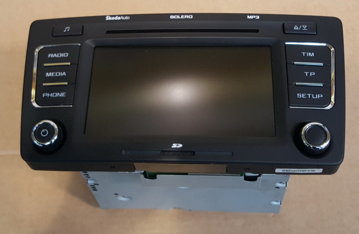

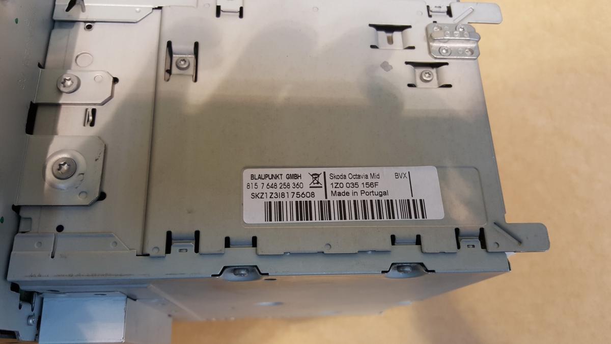

Zdravim,mam nabidku na bolero do sve F2 2008 pred face,ale nejsem si jisty jesly tam bude pasovat?mužete mě ujistit? abych nekoupil zbytečně. díkypost-134610-0-02928400-1447967060.jpgpost-134610-0-39623100-1447967061.jpg
Môžem Ťa uistiť že pasovať nebude ;)
Upraveno od Lordiik
super diky,budu koukat po tom druhym tipu
Len musíš počítať s vysokou pravdepodobnosťou že to Bolero bude pri práci s veľkými SD kartami (hlavne pokiaľ budú obsahovať veľa priečinkov a podpriečinkov) veľmi pomalé:
Na základe toho čo som sa dočítal, tak Bolero v tvare RCD510 je postavené na HW/SW ešte prvej generácie RCD510. Druhá generácia s tým problém už nemá, ale na nej bolo pravdepodobne urobené Bolero ktorého obrázok si postol vyššie.
Môžem to povedať aj na základe osobných skúseností: Vo F2 som mal Bolero, do ktorého som dal 32GB SD kartu (samozrejme Class10) ktorá obsahovala približne 20GB hudby v priečinkoch a podpriečinkoch. Po 20 minútach čakania na "load"  som to vzdal a kartu vybral. Tú istú kartu som dal do novšieho RCD510 ktoré mám momentálne v Golfe a načítať ju trvá asi do 10 sekúnd.
A to nehovorím o tom, že pokiaľ v Bolere kartu načíta, napr. za 3 minúty /čiže tam máš tak 3-4GB hudby v pár priečinkoch/ a chcel by si vybrať iný priečinok kt. je o "lvl" vyššie, tak to trvá tiež dobrú minútu-dve. Jediná vec ktorá Boleru nevadí je mať všetko nasekané v jednom priečinku, potom to nemá problém ani napríklad pri 10GB..
Upraveno od Lordiik
