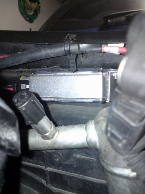

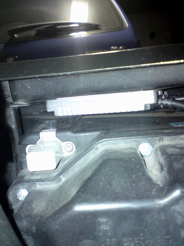

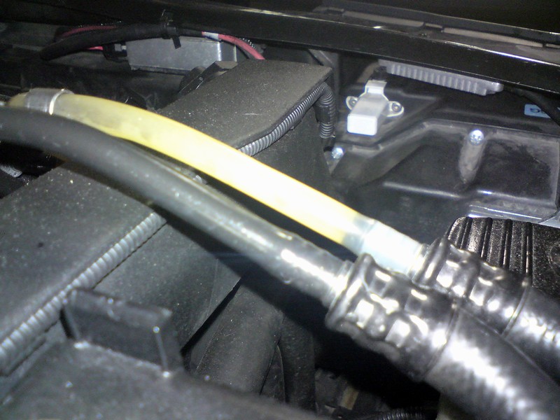

Nemate nekdo fotky uchyceni jednotek? Premyslim o tom taky ale nevim kam a jak je dat. Zajimalo by me, jak moc je slozity uchytit vybojky misto zarovek, musi se patice nejak upravovat? U nekterych sad taky pry dochazi k niceni parabol, nerad bych kvuli tomu znicil svetla..nevsim si nekdo z vas niceni parabol?
Uchytit výbojky je jednoduché,vejdou se nad chladič,už se dají běžně koupit slim měniče,které jsou miniaturní.Mám nad každým světlem jeden standardní na H1 a slim na H3.Při běžném pohledu nejsou vidět.
Patice ani parabola se upravovat nemusí.
