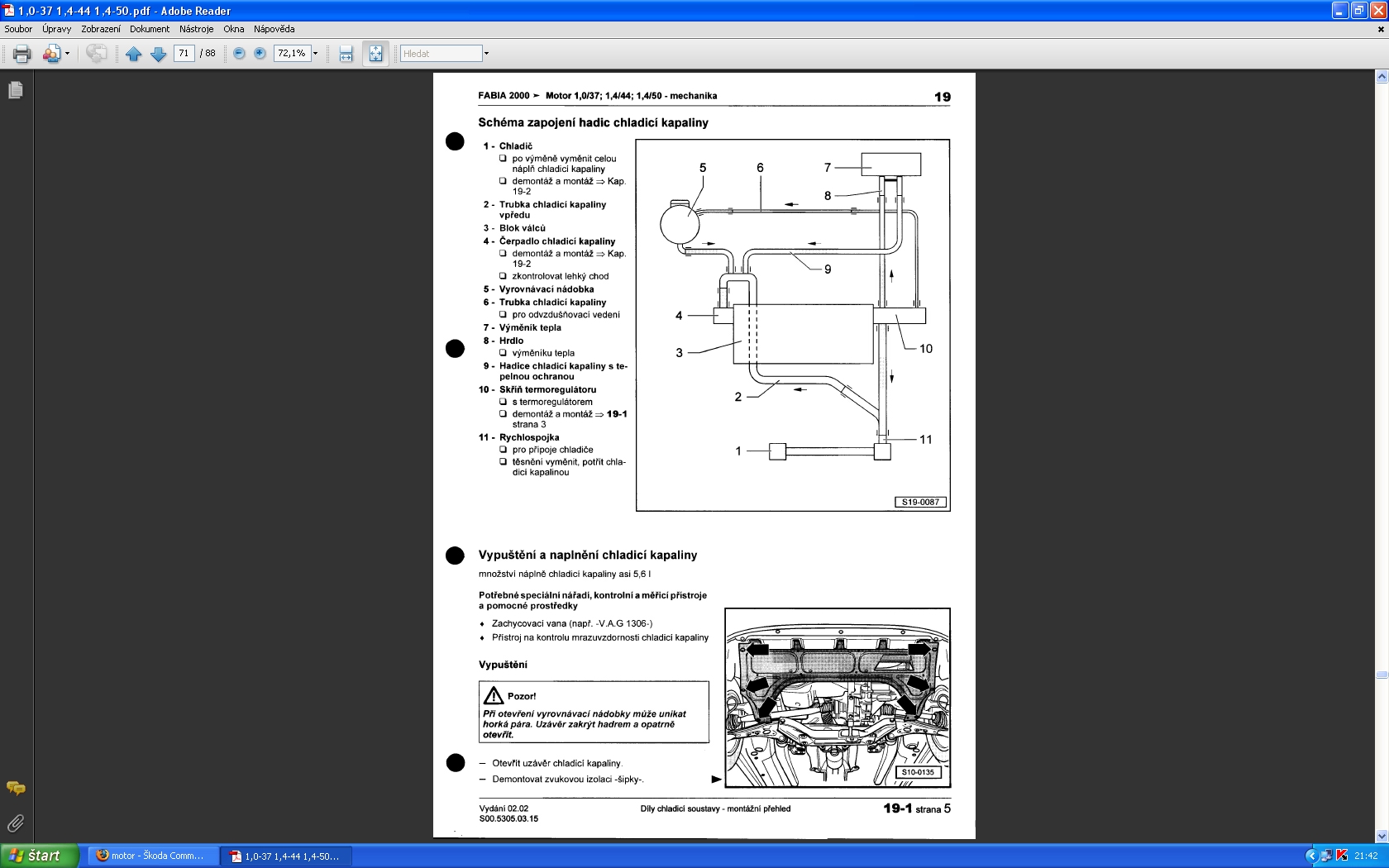

prosim poradte mi ako mám vypustit (kde?) chladiacu kvapalinu, a kolko kvapaliny treba doliat
diki
