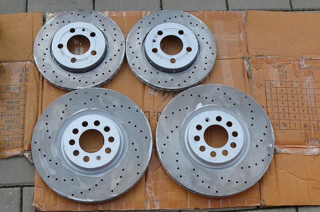

Taky se pridam , menil jsem na svoji O1 brzdy za vetsi 312/256 , mel jsem to venku tak jsem si s tim pohral :kol-28: , tady je par foto, prvni je jak to bylo puvodne 280mm, natreno vse Alkyton

Co ti udělalo ty dirky do kotoučů?
Předminulý týden jsem kupoval v bazaru Octavii I a v předních kotoučích byly taky.
Nějaký druh červotoče? Železotoč?

Ne, želozotoč to nebyl :kol-28: , ale profi vyvrtani na CNC , neco na zpusob Zimmerrman Sport :kol-31:
Ne těhlech dírkách je naprd že se ty dírky brzo zaserou prachem a reznou zevnitř a pak to vypadá hůř než když tam nic není :kol-28:
Ale takhle new udělané to je pěkný :kol-47:
