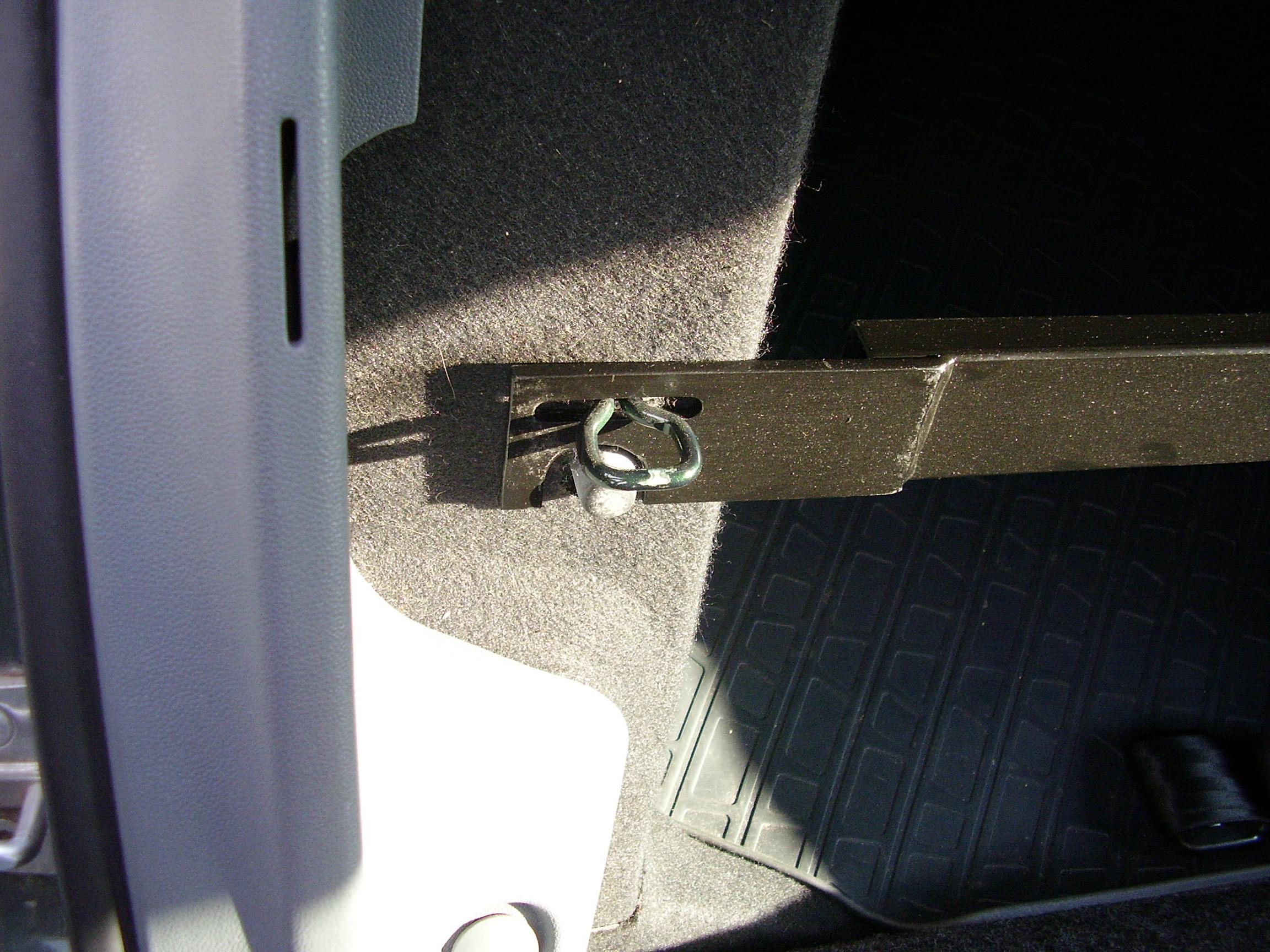

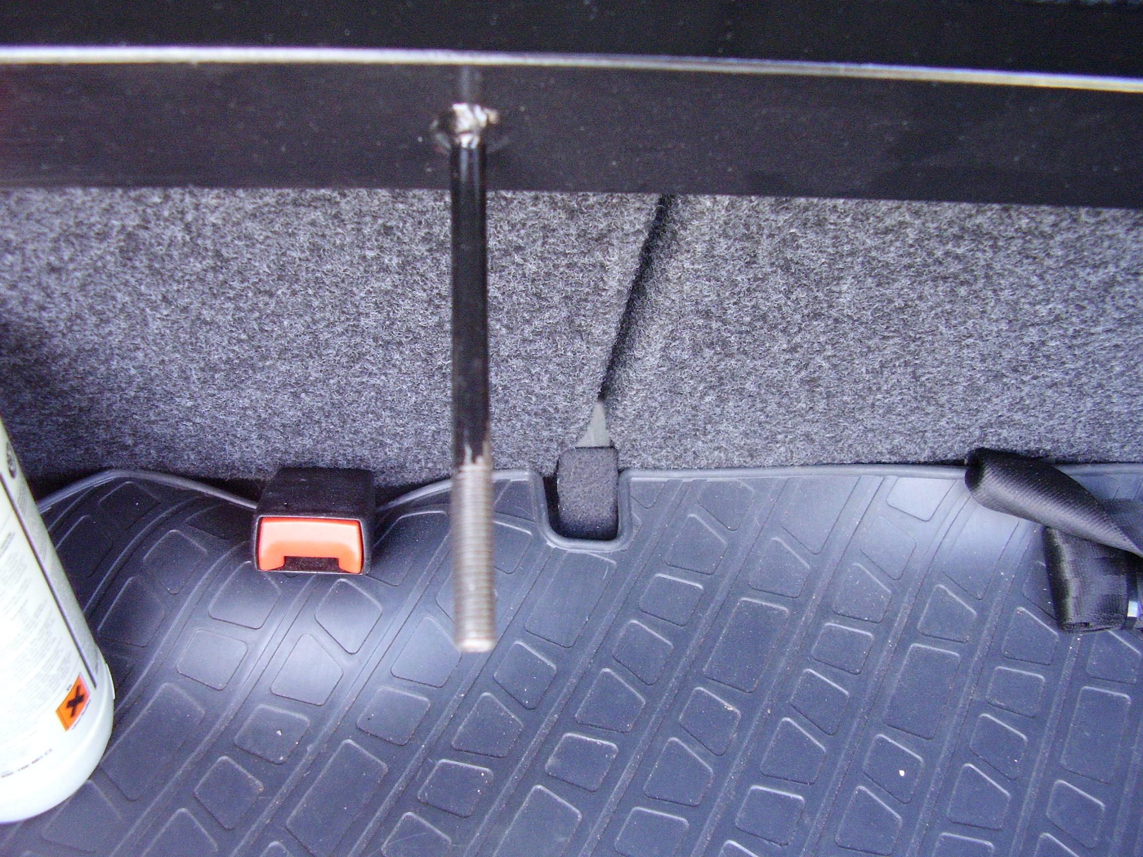

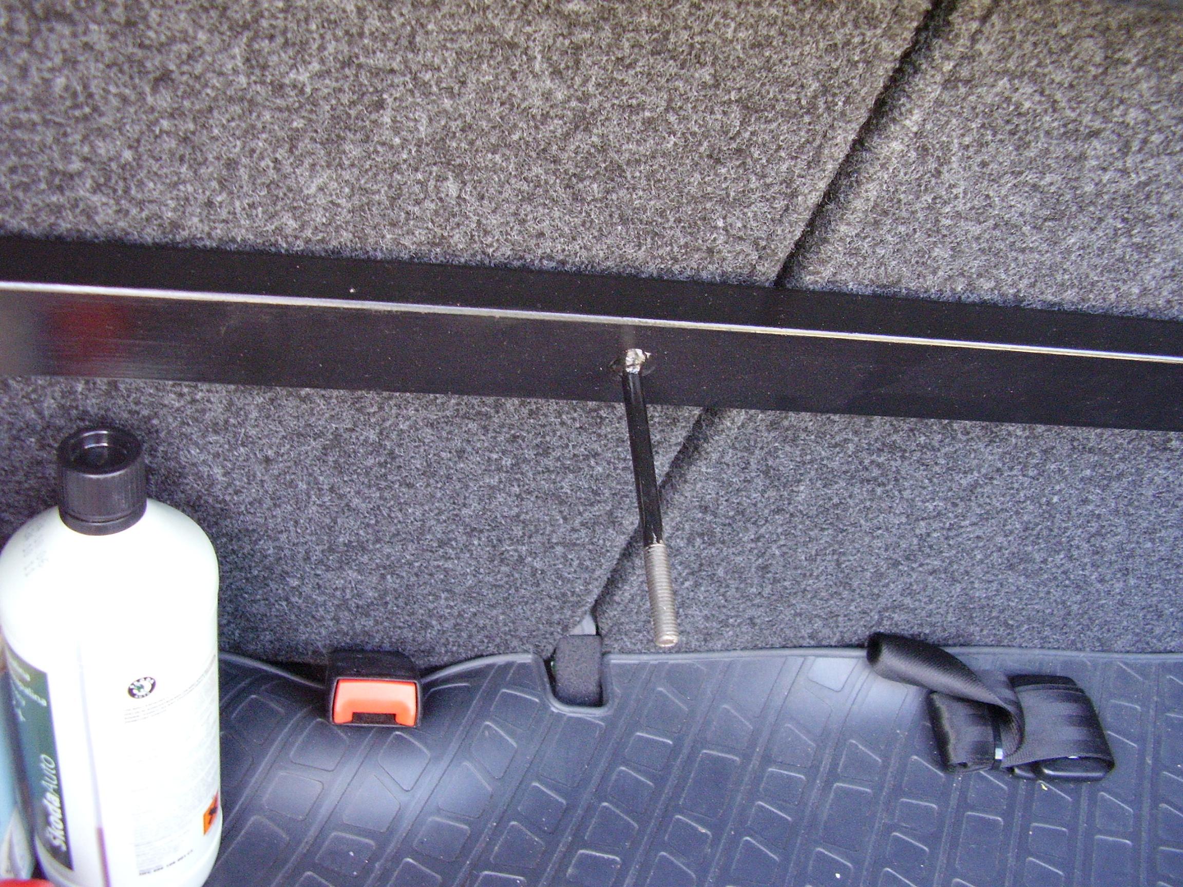

chlapi, vcera som si kupil take uchytavacie zelezo na uchytenie rezervneho kolesa
za zadne sedadla (lebo ma caka o mesiac STK). rezerva ide chrbtom k operadlu sedadla.
doteraz som jazdil bez rezervy (este ze to zena nezistila, ta by mi usiska pilila, hehe).
skusim to poobede vyfotit a prdnem to sem.
Upraveno od colins
na pravej strane je vidiet, ako sa ten drziak nasadi na oko, do ktoreho sa zaklapne sedadlo.
na lavej strane je vidiet detail srobu na ktory sa rezerva prisrobuje.
