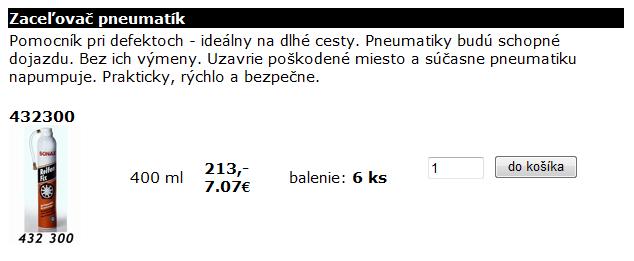

Má niekto skúsenosti so sadou na opravu pneu? Chcel by som kúpiť sadu od SONAXU (viď príloha), len akosi nerozumiem ako potom v pneuservise dostanú z pneu von tú penu keď budú opravovať ten defekt.
ta pena na opravu dobre zayebe disk aj gumu zvnutra....bleee
spytaj sa v opravovni defektov, ze si to chces dat odstranit,
uvidis ako budu nadavat.

Ďakujem, keď budem mať viac km napíšem sem nejaké postrehy.
S tou sadou som si aj myslel, že to tak bude. Ale dá sa to zmyť z disku, nie? Asi ju predsa kúpim a budem dúfať, že ju nepoužijem, no a keď pôjdem do zahraničia vezmem dojazdovku.
ja som mal sprey znacku uz neviem a to nebola pena ale len ako tekutina ktora spravila na vnutornej strane gumy film alebo povlak a ten zalial dieru. nespotrebovana kvapalina sa volne pohybovala po gume bolo ju treba vytriet do sucha koli vyvazovaniu.
