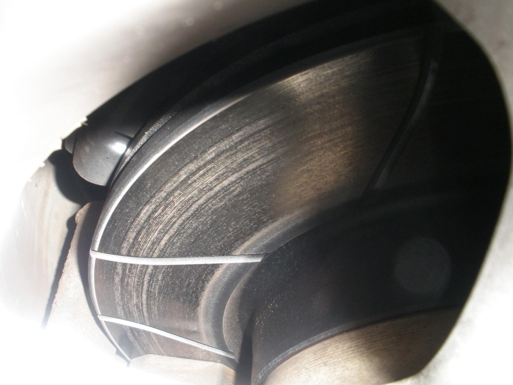

Pro oživení tohoto topicu, dnes jsem měnil kotouče z důvodu zvlnění. Po dlouhém studování kdo co má na svém voze a různých rad zde na fóru, jsem dospěl k závěru, že si koupím Bremba Max. Cenově vyšli skoro stejně jako originály. :) Destičky jsem tam nechal originální jelikož mi je měnily před 2 tis.Km. Mé poznatky jsou, že takto to brzdí famózně. Je to úplně jiné kafe než předtím a to si myslím, že to dřív nebrzdilo nějak špatně. :palec2:
Počítám s tím, že destičky budou rychleji ubívat, jelikož jsou měkčí, ale mám v plánu je pak vyměnit za tvrdší. :prc:
Rozměr na moji šlechtičnu byl 280*22. ;)
