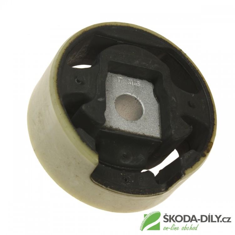

  10. Dobrý den pánové..prosím o radu.Potřebuji vyměnit horní a dolní lůžko nápravnice ( viz obrázek )....Slyšel jsem že musí dolů celá nápravnice...Můžete poradit co mě čeká a na co si dát pozor?? Docelá spěchá. Děkuji moc...
  11. Nikdo neví nebo to nikdo nikdy nedělal?
