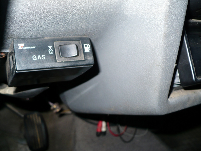

na fotce s přepínačem jsou jasně vidět symboly benzín (pravá strana), domeček s G (prostřední poloha) a nápis GAS (levá poloha). Podle mě je pohon na plyn v levé poloze u nápisu GAS se zelenou kontrolkou. Otázka zní, co znamená oranžová kontrolka a jak zařízení funguje s přepínačem v prostřední poloze? Auto jinak na plyn jezdí bez problému.
Díky za vaše rady a zkušenosti :-)

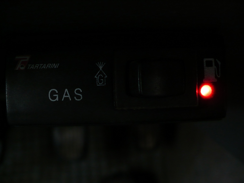

Udělej fotku přepínače když to máš v benzínu a udělej fotku přepínače, když to máš v plynu. Chcu vidět co a jak svítí.
Zelená=plyn, červená=benzín, oranžová=startuješ na benzín po vytočení otáček ti to přepne na plyn. tohle je podle mě taková signalizace. Já to mám taktéž mám červenou ledku, oranžovou a zelenou. Když to nechám v poloze uprostřed nastartuju na benzín a svítí mi to červeně a oranžově po přidání otáček začne oranžova blikat najednou cvak a svítí zelena a jedu na lpg.

Tak tady jsou fotky svítích kontrolek ;)
Je to tak jak jsem psal na začátku a Paul ti to pak rozepsal podrobně...
