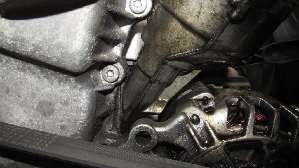

Hoj, tak se taky přidávám, od výměny oleje cca 1500km, filtr asi za 140kč. Je zvláštní, že dřív jsem kupoval filtry asi za 95kč a nikdy nebyl problém. Teď naposled sem byl ale v jiným krámě. Zatím to vypadá na stejný problém, jako maj ostatní.

Buď špatné těsnění nebo nakřáplej kryt olejového filtru. Povedlo se mi posledně při povolování onen plastový konec, na který nasazuješ kryt, urvat, protože jsem trochu více zabral. Po výměně vše v pořádku.
ten kryt jsem vyšrouboval a prohlídl jsem ho, prasklej nikde není. Ale při vyšroubování se točil lehce, jak byla namazaná gumička. Když jsem při výměně vyndával starej filtr, točil se dost s odporem. Škoda sem nenechal starou gumičku.
